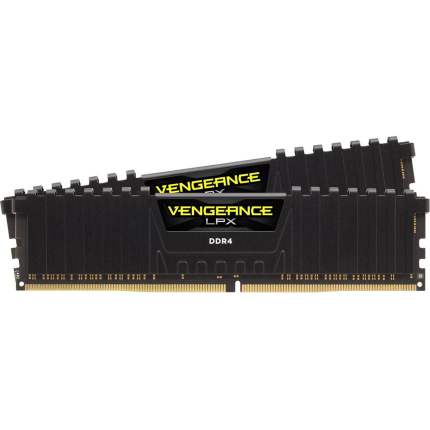

мені от що реально кинулось в очі майже зразу - це vengeance lpx "секція" на лицевій стороні, я коли племіннику позаминулого року вибирав оперативку, то дивився на лоупрофайл кіти корсара (вживу в місцевому магазині), вони там виглядали (як і на сайті чи ібей) ось так :
Зображення
Жовтий напис "венженс", білий "ЛПХ" та повністю чорна наклейка, а в ТСа вона якась хромована/перламутрова + рельєфна.
Але подумав, що мб це якась старіша версія кітів тому так :dontknow:

Вот эта наклейка меня как-раз не смутила, ибо не видел ее никогда вживую и порезана она ровно, да и вписывается гармонично, потому черт знает, у меня все претензии к белой, там анархия во всем буквально
