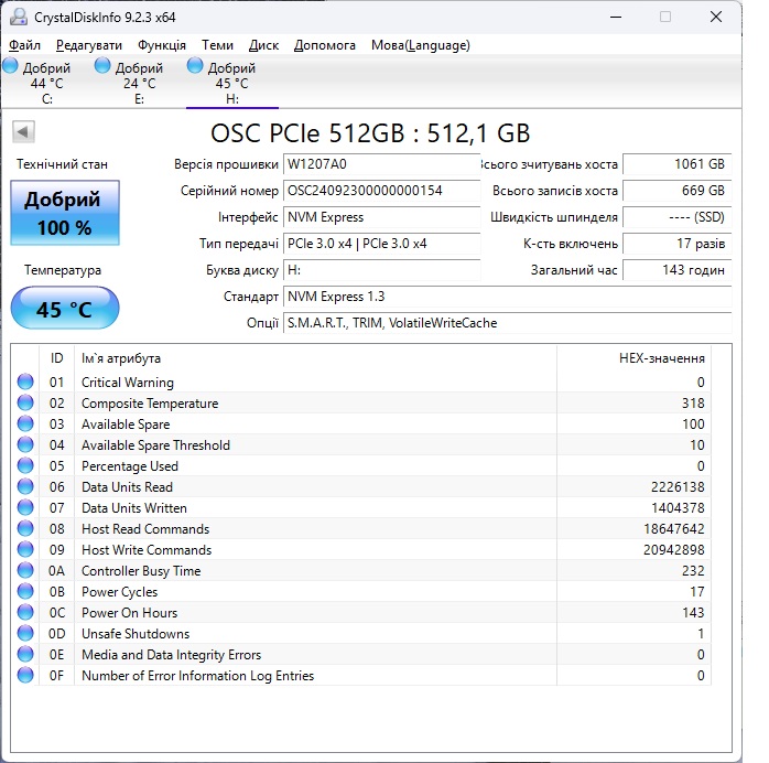

Камрады, есть вопрос.
Купил тут ссд на форуме, OSCOO ON900 512Gb
С самого старта начались непонятки. Датчик температуры, похоже, мертвый, все время показывает 45 градусов, хоть в простое, хоть в нагрузке.
Попробовал запустить WOT, Pubg, CS2 - игры грузят ссдшник на 100%, соотв. в играх фризы, статтеры, иногда зависания на 1-3 сек вообще с тормозами по звуку...
СМАРТ, скан поверхности, состояние - на скринах.
Смущает скан поверхности только, но не уверен.
Подскажите, диск фуфло и меня нагрели, получается?
З.Ы. При первой установке тесты показали - что все красиво. Критического нагрева сторонними измерениями не выявлено, даже радиатор установил.

Adamantium
Я конечно извиняюсь, но китайский ссд он же не просто так китайский и за копейки

Shpoker
Рядышком в ноуте Patriot P300 512-й - и там такого и близко нет.

Adamantium
Патріот хоч і жахливі ссд робить, і начинку постійно змінює, але в рази менше проблем ніж з ноунеймами з аліка. Та і гарантія місцева якщо що.

Adamantium: ↑ 03.05.2025 20:14Shpoker
не обольщайся, это тоже мусор внезапно дохнущий))

Adamantium
Какая ещё поверхность у ссд? Что вы там Викторией тестировали?
Выше правильно написали - это хрень а не ссд. Работать будет соответственно.

Получается. Чудес не бывает - "кетайские" накопители брать нельзя!Adamantium: ↑ 03.05.2025 19:10диск фуфло и меня нагрели, получается?
