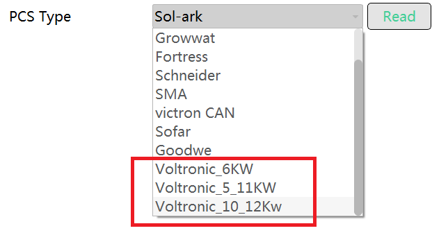

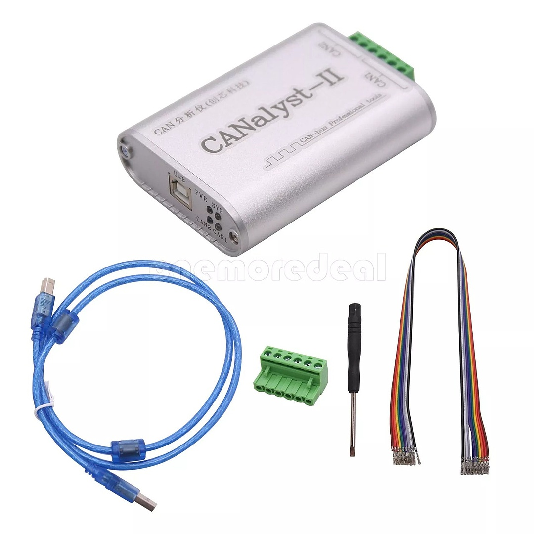

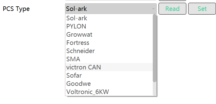

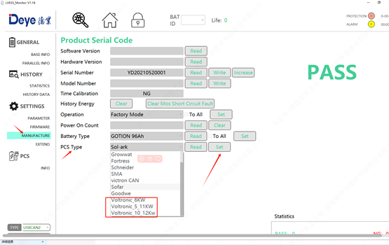

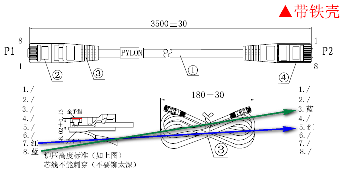

щоб не засинали треба змінити протокол на той що дружить з інвертором наприклад Пілонтеч протокол , робиться це спеціальною приблудою за 50-150 доларів з алі експрессTimedemo: ↑ 19.06.2025 22:11Важко контролювать розбаланс. Якщо довго стоять в дежурці, то через добу засинають. Дуже довгі по розмірам. Бувають рідкі глюки, коли в збірці більше 2х штук і з"єднані комунікаційним кабелем. Ну і ціна.
https://nosul.prom.ua/ua/p654125746-usb ... apter.html
Купити USB CAN адаптер CANalyst-II analyzer Аналізатор шини CANOpen J1939 DeviceNet USBCAN-2
USB CAN адаптер CANalyst-II analyzer Аналізатор шини CANOpen J1939 DeviceNet USBCAN-2.
це приклад а купвати можна не в Україні . Тут на прикладі вольтроніка
є ще Pdf як викласти не знаю

дякую за інфо, дуже корисно!1985god: ↑ 20.06.2025 14:22щоб не засинали треба змінити протокол на той що дружить з інвертором наприклад Пілонтеч протокол , робиться це спеціальною приблудою за 50-150 доларів з алі експрессTimedemo: ↑ 19.06.2025 22:11

але є випадки, коли не батареї працюють в режимі вольтажу без комунікації.

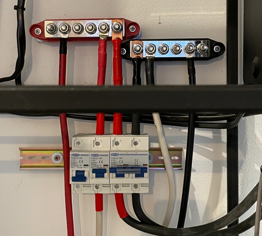

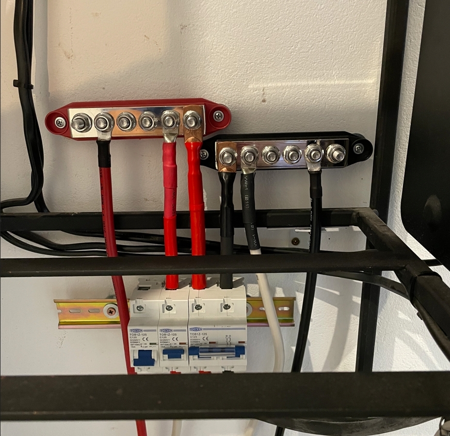

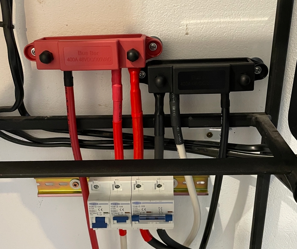

Класні термінали для паралельного з"єднання. 400 ампер

DC автомати. На ютубі є негативні тести таких. Я не ставив ..вірю в BMS. Є лише AC щитова.

дуже помилково. автомати працюють. А бмс інколи з ума сходять, і можуть такі сюрпризи принести що жах. а автомати це ще й зручність, коли треба вимкнути інвертор нормально, або відключити якусь батарею для обслуговування. не дай Бог якась не стандартна ситуація, вся родина знає, просто всі вниз і все. У людини була ситуація з повмр інвертором, невідомо з яких причин, інвертор коротнув, бмс витримала навантаження, пішла дуга внутрі інвертора і він почав горіти, а бмс тримає струм, ніхто з переляку не знав що робити, як від"єднати. а був би автомат, просто вимкнули б і все.murzik: ↑ 19.07.2025 23:57 Timedemo
