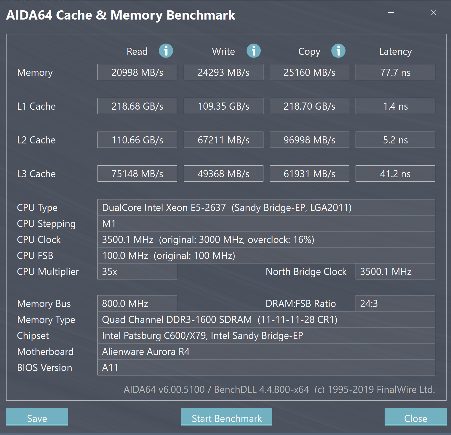

Народ. Вот собрал ПК на зионе сыну (мультфильмы смотреть ибо жене ноута хватило). И решил прогнать на скорость работы 32 гигов оперативки и проца.
Разве для 4 канала не слишком низкие показатели? :insane:

Святой, что-то не то, ДДР3-1866 на 1650v2 показывала под 60000MB/s чтения и записи на Х79

Alligator: 09.07.2025 00:33 Святой, что-то не то, ДДР3-1866 на 1650v2 показывала под 60000MB/s чтения и записи на Х79

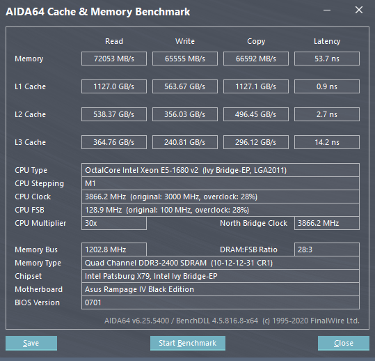

может быть что количество ядер влияет на скорость записи/чтения/копирования памяти? (скорость кеша тоже низкая) Ибо на 8 ядернике все как надо показывает даже с учетом более быстрой памяти. Зображення

Святой, а попробуйте поднять на 1 параметр tWTR, только это спасало при проблеме со скоростью записи, а у вас и чтение почти на том же уровне.
