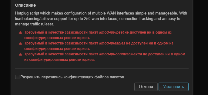

Tesseract
Royter: ↑ 03.07.2025 12:19
strang: ↑ 03.07.2025 12:14
mx4300
OpenWrt 24.10.2
Толку мне с этой картинки?
Вот скрин то что пишет не ставит.
Зображення
ставил по ссылку ниже Openwrt
https://github.com/arix00/openwrt-mx4300/releases
Треба було скачати kmods.tar.gz, розархівувати в папку /www на роутері, і потім прописати localhost як джерело пакетів. Якщо немає бажання з цим усім возитися, то можна просто перейти на офіційну збірку без NSS.

AFU_power
Звідки: Україна
mx4300
OpenWrt 24.10.2
Зображення
Проблеми з провайдером, або з фаєрволом самого опенврт, ставити тільки вручну попакетно чи ковиряти фаєрвол.
