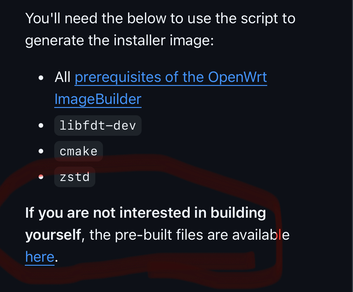

Интересно - там вроде есть собранные подписанные и не подписанные, и в зависимости от заводской версии прошивки, или один стает или другой. У меня вроде подписанный подошел. Но в любом случае я так понимаю что получилось в итоге.
там зібраних підписаних немає, вони збираються самостійно
Ну как нет )) есть )) я же готовую скачивал - прям целый абзац есть про это и линк )) ниже скриншот вот с гитхаба - if you are not interested….

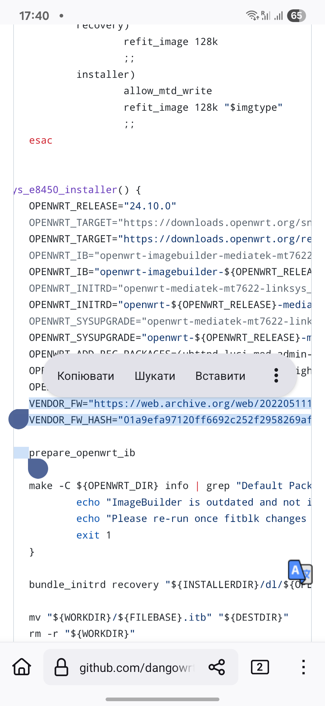

Там по посиланню непідписані, він не може викласти підписаний образ, бо скрипт качає останню прошиву лінксіса і вирізає з неї підпис, юристи лінксіса не забаряться з позовом якщо на гіті буде підписана

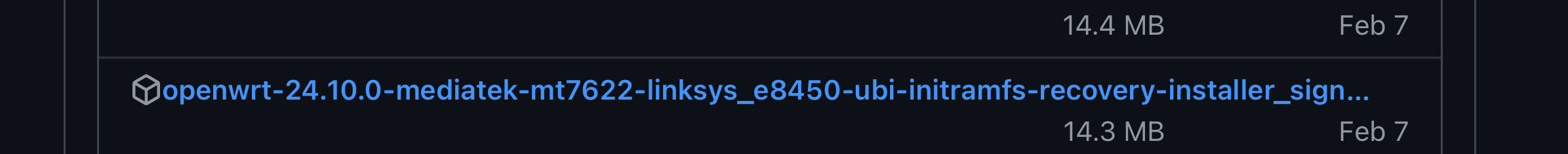

Ну в общем у меня вот эта из ссылки installer signed и подошла - там две их(согласно мануала для прошивки версии выше номера билда что указан нужна signed - вот ее там скачал и использовал.)
Вот из той ссылки что на скриншоте - на версию 1.1.4 если проскролить и ассеты глянуть. Мы же про промежуточный образ говорим, который подготавливает UBI лейаут разделов ? Потом я заливал вторым обычный sysupgrade image
PS
Ее нужно только один раз первый заливать - потом только при апгрейде версий просто sysupgrade image (это инфа для остальных кто читать будет и делать на всякий случай).

ааа.. понял то наверно недоскролил до linksys E8450 c версией скрипта 1.1.4 )) там ниже проскролить надо было до нужного роутера...
