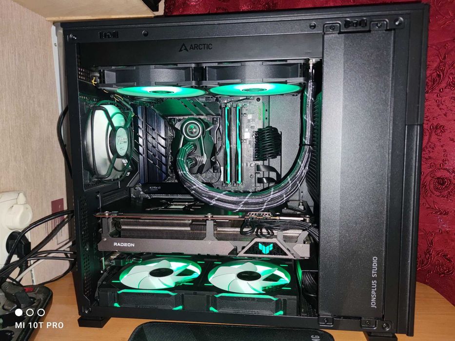

В jonsbo d31/41 вертикальний продув, як в димоході і більшість ставить 2/3 (якшо нєма хдд) з низу на вдув, щоб свіже повітря потрапляло до відеокарти.
І для того щоб башта на проці не *дихала* підігрітим повітрям, вентилі башти і задньої стінки розвериаються не на вивід повітря з корпусі, а на подачу. Вентилі з низу працюють на відеокарту, розвернуті вентилі башти і задньої стінки дають свіже повітря для цп. Ну і опційно ставляться вертухи на верню кришку (якщо нєма водянки), на витяжку гарячого повітря яке так чи інакше підіймається в гору. БЖ як вжє писали краще встановлювати вентилем на морду, щоб він також незалежно брав свіже повітря з переду, бо в іншому варіанті він буде брати повітря з корпусу яке вже буде підігріто цп та гпу. Нижній вентиль на морді там де кнопки ввімкнення і юсб як на мене опційний, ставити його я не бачу потреби, тим паче що туди лише слімка поміститься.
Фото з редіту для наглядності.
Звичайний варіант.
Зображення
Варіант коли псу бере повітря з корпусу а не переньої панелі.
Зображення

Barabolya: 23.06.2025 13:23 І для того щоб башта на проці не *дихала* підігрітим повітрям, вентилі башти і задньої стінки розвериаються не на вивід повітря з корпусі, а на подачу.
Дякую за розгорнуту відповідь. Схему я зрозумів одразу.
А то хотів уточнити щодо розташування та орієнтації саме вентилів на башті. Типу, чи сильно башта втратить ефективність, якщо просто розвернути вентилі на місці (це буде пулл).
Звичайно, вже буду сам експериментувати за різними варіантами. Вже приїхав корпус з екранчиком, та пачка з 5 арктиків 14макс. Чекаю решту :rotate:
Для експерименнтів із вдувом позаду є старий вентиль ноктуа 12.
Намалякав, щоб точно було зрозуміло про що я :D
стандартна схема
Зображення
перевернуті і переставлені вентилі /= повернута на 180 башта
Зображення
просто перевернуті вентилі на місці
Зображення

У мене d31 з Thermalright Peerless Assassin 120 SE, і вентилі стоять на як вашому малюнку з поміткою *пуш*. На реддіті хто використовує повітряні башти і такий тип корпусу - встановлюють так само.
На мою думку логічно, перший вентиль вдуває в ребра радіатора повітря а центральний проштовхує його далі.
В схемі просто перевернуті вентилі на місці - кулер з центрального положення мав би всмоктати повітря з ребеб і проштовхнути його на крайній вентилятор (який вже на озу), в цьому випадку *на мою думку* ккд гірше, бо всмоктувати повітря з ребер для його проштовхування далі, менш ефективне ніж вдувати його куллером як в *пуш* варіанті.
Енівей якшо є час та бажання можете спробувати один чи інший варіант конкретно в своїй системі і подивитись яка з схем буде краща.
Сподіваюсь зрозуміло розписам..бо щось забагато води наче.
А що у Вас за башта йо її треба крутити щоб переставити вентилі? Чи вентилі впираються в радіатор врм?
Відправлено через 36 хвилин 56 секунд:
Зображення
Для наглядності.

Barabolya: 23.06.2025 22:04ккд гірше, бо всмоктувати повітря з ребер для його проштовхування далі
Для таких кулеров придумали разъём CPU_FAN_opt, в который этот внутренний вентилятор надо подключать и настраивать более агрессивную кривую оборотов. Тогда КПД будет адекватным. Я так думаю.
Забыл нюанс с накопителем, который находится над видеокартой под штатным радиатором материнки. Даже в моей "просторной" системе он по температурам выше нижнего на 10 градусов. Накопители одинаковые - КС3000, разница в объёме. Не сказал бы, что данная модель горячая, но факт имеет место быть. Ещё один "плюс" к развороту задней вертушки для подачи воздуха, а не отвода за пределы корпуса - будет охлаждать этот накопитель. Для себя решил, что во время очередного профилактического обслуживания ПК переставлю верхний накопитель в нижний слот под такой же штатный радиатор материнки.
Barabolya: 23.06.2025 22:04проштовхнути його на крайній вентилятор (який вже на озу)
Таки да - память "спасибо" не скажет. Мало того, что от видяхи горячий воздух поступает - так ещё и от процессора дополнительная прожарка будет. Для DDR4 не сильно критично, а вот для DDR5, да ещё и в разгоне...

на своем апарате в кубике провреля данную схему по итогу хотспот гпу ушел на +3 градуса а температура цп выросла на +2 иза иза большого выброса тепла от гп так шо смысла мало
Зображення
Зображення
