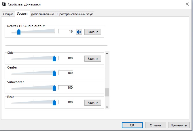

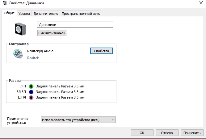

В звуке все ок . Все каналы видны системе. Пробовал ВинАмп тот же . Все уже настройки облазил в аудиоконсоли в том числе "Широкополосные динамики" отключал и выключал.

Там все окей. В первую очередь туда заглянул
