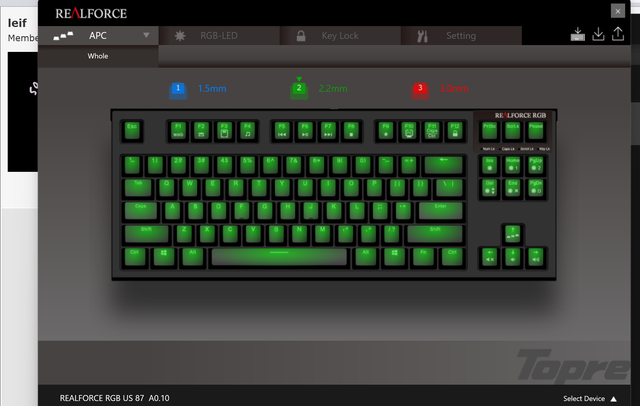

а ще РГБ підсвітка лупить дійсно ПОТУЖНО і це незважаючи на те, що кейкапи не просвічуються. встановив ріалфорс софт, подивитись що там. ну нормальний софт. можна міняти висоту актуації, але не так як з НЕ чи аналоговими оптичними, а обирати з 3х фіксованих положень:
Зображення
юзаю середнє. цілком комфортно.

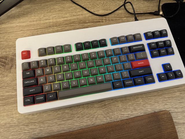

leif
7mindfields: 11.06.2025 18:01Вже на олівці
Зображення
:rolleyes:

Оо, це смішна історія, все забуваю вам про неї написати. Хотів в телезі, але ладно, нехай вже буде тут. Кароч, ви не повірите (насправді повірите), але через деякий час на дочірній лед-платці до чорної 1.6мм пцб вигоріли всі світлодіоди крім одного :laugh: при цьому основна плата залишилась повністю робоча і саме її я продовжую юзати в матріксі з вашою базованою кастомною прошивкою :beer: Враховуючи, що на цьому лед-дотері навіть немає контролера то ремонт би мав полягати суто в заміні діодів і я навіть вже майже їх купив але потім мені стало щось облом і я подумав, що все одно я це РГБ кільце вмикаю тільки для фоток, і я забив на це діло наразі.
Але!! Я обов'язково колись заміню ці діоди, і тоді почну вам знову набридати з тим щоб прописати управління оуремо центральним острівцем і кільцем :shuffle:

leif: 11.06.2025 22:49 Оо, це смішна історія, все забуваю вам про неї написати. Хотів в телезі, але ладно, нехай вже буде тут. Кароч, ви не повірите (насправді повірите), але через деякий час на дочірній лед-платці до чорної 1.6мм пцб вигоріли всі світлодіоди крім одного :laugh: при цьому основна плата залишилась повністю робоча і саме її я продовжую юзати в матріксі з вашою базованою кастомною прошивкою :beer: Враховуючи, що на цьому лед-дотері навіть немає контролера то ремонт би мав полягати суто в заміні діодів і я навіть вже майже їх купив але потім мені стало щось облом і я подумав, що все одно я це РГБ кільце вмикаю тільки для фоток, і я забив на це діло наразі.
хм, якесь диво. просто ви трохи помиляєтесь - контролер там є. і він в кожному діоді окремий (так звані адресні діоди). і саме він відповідає за все. як вони примудрилися згоріти - навіть ідей нема (ну єдине може яскравості забагато, а китайці розраховували що буде обмеження в прошивці за максимумом та вони перегрілися...) тому ще питання, які саме діоди купили на заміну :) звичайні RGB туди не підходять.
leif: 11.06.2025 22:49 Але!! Я обов'язково колись заміню ці діоди, і тоді почну вам знову набридати з тим щоб прописати управління оуремо центральним острівцем і кільцем :shuffle:
та не проблема :) щось придумаємо. тим більше стенд для таких експеріментів можна зробити будь з чого, і плата не потрібна

artko: 12.06.2025 08:03хм, якесь диво.
та ну як диво, до того ж згоріла лед плата з червоною 1.2мм пцб :laugh: але так досі і не ясно чому теж :insane:
artko: 12.06.2025 08:03просто ви трохи помиляєтесь - контролер там є
тобто це не такі діоди, як на лед-платі до червоної пцб, там де ще є оцей додатковий контролер?

leif: 12.06.2025 11:33 тобто це не такі діоди, як на лед-платі до червоної пцб, там де ще є оцей додатковий контролер?
так, на червоній контролер є окремий, діоди звичайні. а на чорній - ws2812 адресні. контролер вбудований в кожний діод.
