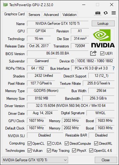

Шановні поцінувачи -таке питання (вибачте,це майже оффтоп.бо карта більш-менш сучасна,але темка актуальна а створювати окрему тему заради такого питання не комільфо).
Продає людина GTX 1070 Ti.Тести,шмести начебто є.Але здивував скрін ГПУ-З.Тобто.режим роботи карти X16 3.0@X4 3.0
Задав йому питання.чому так,хай зробить рендер,щоб побачити,перемикаається вона в 3Д чи ні,на Х16.Він відповів,що карта вже запакована на відправку а в залізі він не розуміється,чому так.
В мене думки- карта вставлена НЕ в перший слот.Друге- багато ССД *напихали*,та *відрізались* лінії з слота карти.Але ж не можуть ті ж ССД *забрати* 12 ліній.Начебто,якщо декілька їх ставити, можуть *забратися* лінії PCI-E з слоту карти,але начебто до Х8.
Третє -карта проблемна з пошкодженими діффлініямі.

geka3250
Бумик
карта вставлена у слот, котрий виходить з хаба, пилюка в роз'ємі, пошкоджені конденсатори ліній PCIE, частковий відвал GPU, підгорівший контролер PCIE процесора. Щось із цього.
Кількість ліній від навантаження вміли змінювати тільки мобільні карти Nvidia fermi, якщо пам'ять не підводить.

geka3250
От і я ж до чого-вона задля зменшення споживання може переходити з версії 3.0 на 2.0,або на 1.1.Але ж не зменшенням ліній-так і повинно зоставатись Х16.
Відправлено через 53 хвилини 43 секунди:
Все таки подивився у інших продавців картки 1070.То роблять на робочому столі у режимі Х16@ Х8.У одного також у режимі Х16@ Х4 ,як у вишезазначеного продавця.Може,це воно перемикається на встройку?Тобто,на Райзенах.
