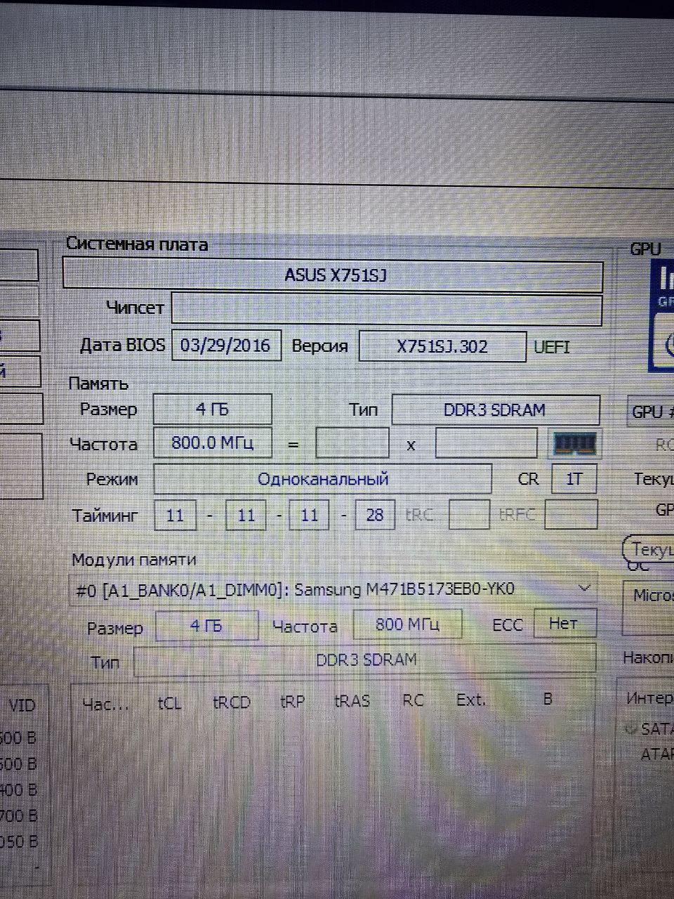

Добрый день, нужна помощь по апгрейду старенького ноутбука асус
4 озу
920мх
пенек 3700
Первым делом поставил ссд все ок, а вот оперативку не смог.... 4гб распаяно на мп по HWinfo чипы самсунг 1600мгц тайминги 11-28, есть один слот свободный для озу, купил память не самсунг но тайминги, напряжение, частота 1 в 1 как распаяная но чипы хуникс, ноут включается но екран не загорается... он думает 30 сек и потом просто мигают лампочки питания
биос на оф сайте есть новее но стремновато обновлять, батарея в 0 ....
Собственно как понять какую оперативку на 4гб купить ему ?? стоит ли обновлять биос ?

Купленной планки тип оперативної пам'яті DDR3L ?
У меня был когда-то похожий ноут , просто рандомную планку 4гб ддр3л подкинул и все ,
Биос желательно обновить до последнего .

Может разъем в пыли (почистите ) , жилатоельно обновить Биос , ну или планка мертва . :-/
