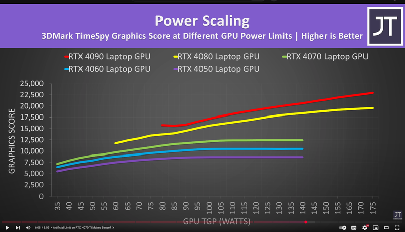

Hotspur: 01.05.2025 22:30 ти не в курсі але Інтел визнав хардверну проблему на фабриці. її неможливо пофіксити
Але він визнав хардверну проблему з десктоп чіпами, лептоп чіпи і так були з заниженими запитами напруги з коробки, а оновлення їх ще більш зменшує

ruslan23: 02.05.2025 10:28А за той 5про напівультрабук з 4070 на 120Вт проти 4060 на 140Вт я взагалі мовчу і раніше вже писав, що брати 4070 (навіть на 140вт) чи 4090 для 2к це бути лохом для хуанга (без образ)
там 4070 на 140W, 4060 більше 100 не треба.
