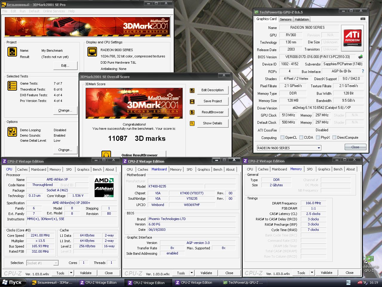

Продолжил эксперименты с Альбатрон КМ 400 и процом Атлон ХР 1800+
Так как плата формата микроАТХ,разместил ее в соответствующем кейсе.Но проект не удался.Потому что блок питания в кейсе не *вытягивает* напряжения 5 вольт,шла просадка и поэтому даже при частоте проца 2257 Мгц (FSB 266/Ratio CPU x 17) в марке 2001 происходило зависание уже на втором тесте,в то время,как на обычном БП формата АТХ тест проходит отлично.Понятно,ведь у старых БП АТХ ток по линии 5 вольт порядка 25-32 А ,а на конкретном БП микроАТХ,что у меня,всего 18 А.Да и по- хорошему,можно смело откидывать от этого показания процентов 20.К тому же,из БП выходит горячий воздух,что свидетельствует о его работе в экстрим-режиме.
Ладно вытащил конфиг из кейса и опять собрал *на коленке*.Решил пробовать гнать проц с шиной 333.В итоге на выходе получился Athlon XP 2800+ (FSB333, Thoroughbred) в чистом виде.
*Подгонять* Атлон 1800 под параметры старших Бартонов не стал,потому как в Бартонах кеш уже 512 кБ.А цель эксперимента-разогнать 1800 до топового проца на одном и том же ядре ,то бишь ,Thoroughbred .Вроде как 2800 и является топом.
Тест Марк 01 с вышеуказанным процом и видеокартой ЖеФорс 5600
