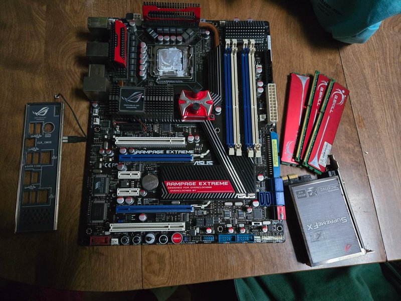

SaDisT
Звідки: Одесса
прикольно а можно фото материнки?) ни когда под 775 не видел эту модель)
wander
Звідки: No-man's land
SaDisT
Можна :)
Вибачаюсь за якість не встиг поробити фоточок, до кінця тижня ще має приїхати qx9770, то ще нароблю фоток
Зображення
Зображення

А термопрокладки на пам'яті хоч живі? Вона гріється?
wander
waryag
Плату повністю обслужив, всі прокладки та термопасти поміняв
