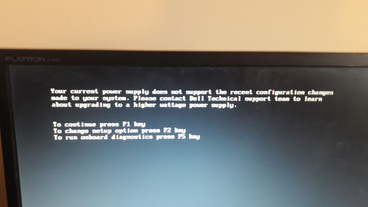

всем привет. на Dell Precision T3600 было 8 Гб ОЗУ. после замены на серверную 2 х 16 ГБ появилось при запуске такое сообщение.
Зображення
как его убрать?
блок питания на 425Вт

клаву воткнуть в юсб 3,0 и не парится. После замены блока питания проблема не уйдет. Тут дело в том, нужно смотреть какой тип памяти Вы воткнули, вот и плата ругается таким способом. Если L с уменьшенным напряжением - то скорее всего дело в этом.
Я в свое время так и не решил, пробовал другой блок питания - ошибка оставалась. Вставлял обычную серверную память - ошибка уходила. Клаву в юсб 3,0 воткните и нет пробелем. нет клавы - нет кнопки для нажатия :laugh: . Ну в биосе клава работать не будет, а в винде будет
eugene300
стоят планки 16gb 12800R DDR3 ECC
ранее были PC3-12800U

eugene300: ↑ 02.05.2024 14:06 стоят планки 16gb 12800R DDR3 ECC
Раніше були PC3-12800U
А зараз які? 12800R ясно, PC3 або PC3L, саме це в маркуванні визначає low power модулі

финт с клавой не проходит. даже при полностью всех пустых портах - надпись висит/ждет/бесит...

Евгений King: ↑ 02.05.2024 14:32 Раніше були PC3-12800U
Ну і чому не quad channel? Хоч якось компенсували б повільну підсистему пам'яті...
да, сейчас стоят PC3L
пока 2 планки. будут еще 2
