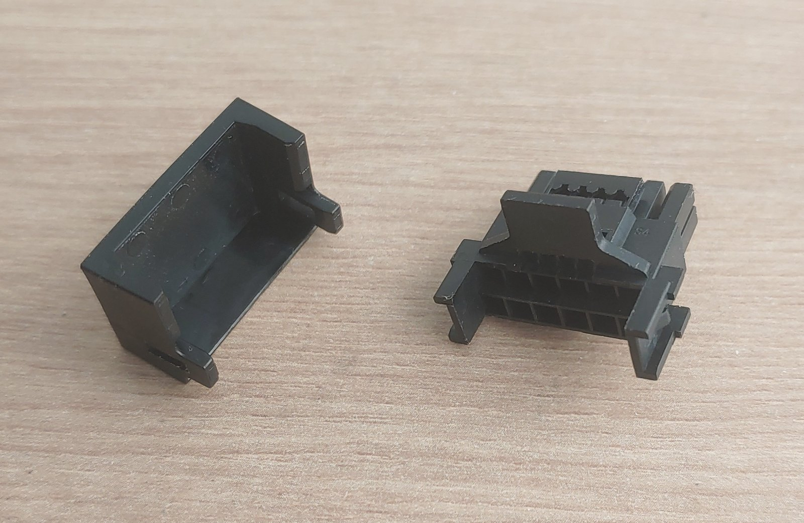

Patruletz: 15.02.2025 22:25 так, шукав отой гнутий під 90 градусів, тип А це типу провода зі сторони бекплейту, обшукав амазон, ньюегг нічого рідного від корсара, у нас типу під замовлення за 2к+ на якомусь мутному сайті :-/
у такого і подібних можна кришку зняти, погнути проводи в іншу сторону і назад начепити

oversteve краще почекаю готові варіанти чим ото гнути, а потім отримати нежданний сюрприз.
кулермастер ... ой нє, їхнє оце флекс ультра кабелі та райзери досить мутна штука
Зображення
тріснуло саме по собі, побачив коли чистив коробку від пилюки

Patruletz: 15.02.2025 22:44 oversteve краще почекаю готові варіанти чим ото гнути, а потім отримати нежданний сюрприз.
Зображення

oversteve: 15.02.2025 23:17але я х з чи воно вам взагалі треба
зараз воно ось так загнуто, і хотілось би щоб цього загину не було :dontknow:

можете витягнути роз'єм з відяхи і прямо за ним погнути кабелі, тільки не всі 12 зразу, а по 6 як вони між собою з'єднані
власне ось той 90 градусний роз'єм з середини, кабелі прямо на виході із нього гнуться і кришка їх зігнутими тримає, якоїсь складної системи там нема

oversteve: 15.02.2025 23:17усі ці 90-градусні то звичайний роз'єм, на виході якого погнули кабелі і начепили кришку, щоб вона їх кут тримала
Ничего подобного, заводские угловые кабеля сисоник которые сейчас продаются имеют нормальную конструкцию а не просто загнутые провода т.к. сама сисоник на своих картинках показывает что нельзя гнуть провода (с прямым штекером) близко к видеокарте т.к. это увеличивает их нагрев, там всё сделано по уму через шины, впрочем думаю не только сисоник так делает угловые, скорее это только ноунем китайские могут такое чудить.

перша ревізія той самий дизайн з гнутими кабелями і з кришкою, яка тримає кут
https://seasonic.com/12vhpwr-cable-90-degrees/
друга ревізія той самий дизайн з гнутими кабелями і модним збірним корпусом, який тримає кут
https://www.thefpsreview.com/2023/12/26 ... -gen-gpus/
те, що ви кабель акуратно погнете ніяк на нагрів не вплине, можливо вони страхуються, щоб не гнули, коли кабель вже вставлений в відяху, типу візьміться іншою рукою до місця перегину :dontknow:
