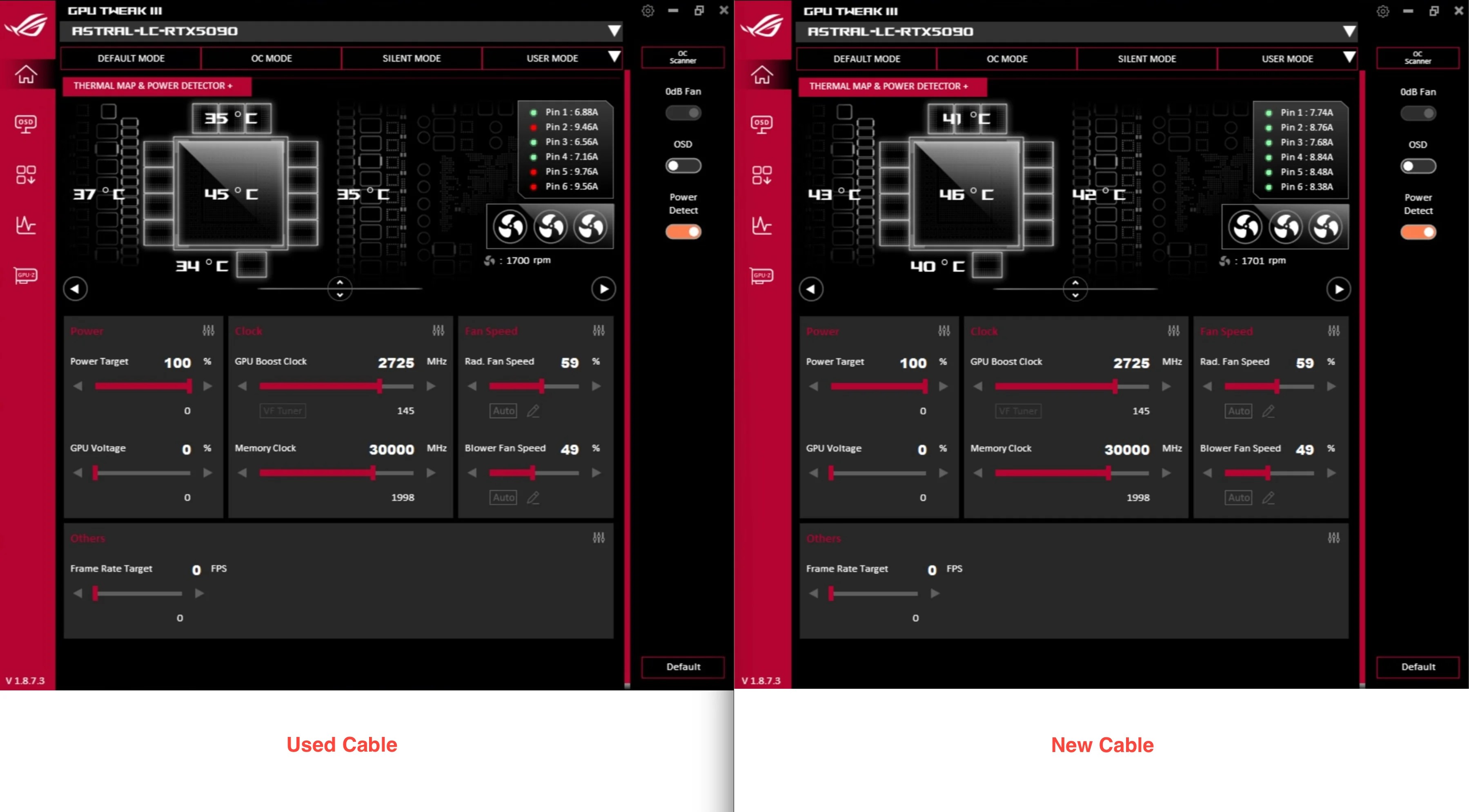

на карті всі 6 контактів запаралелені на вході і воно не може брати суттєво більше струму по 2, ніж по всіх інших 4, якщо зі з'єднанням все ок і опір більш менш рівнийgregory_amd: ↑ 14.02.2025 11:37 Як же мені подобається читати місцевих икспердів що пишуть про кабелі, про БЖ, про роз'єм.. І ніхто навіть не подивився відео з роз'ясненням проблеми що б розуміти що справа у самій карті котра бере 90% живлення по двом проводам а не по всіх..

не думаю, що воно дає якусь суттєво різницю, там пін-папа досить далеко входить в маму в роз'ємі і той рух в пластиковому корпусі на долі меліметра якоїсь погоди не робить, якщо роз'єм до кінця вставленийvmsolver: ↑ 14.02.2025 13:19 У кабелей корсара утопленные контакты, у MSI выглядят лучше, всё видео

ще не виключено, що на стороні бж можуть бути нюанси, можливо дороги або пайка роз'ємів не витримують, он у дербауера в тому відосі роз'єм на бж відчутно сильніше нагрівався, тут також на стороні бж роз'єм погорівShaolin_Style: ↑ 14.02.2025 13:56 я думаю что 5090 довольно сырая видеокарта с плохо оптимизированным балансом энергопотребления к выдаваемой производительности, от туда все проблемы. Ну и от кривых рук и кастомных кабелей 12VHPWR. Давайте рассуждать логически, пока есть 3 репорта на несколько тысяч карт, ситуация раздута точно так же как ее раздували во времена 4090.
Це допоможе позбавитись додаткової точки відмови, через яку й виникають ситуації коли по одному кабелю йде величезний струм.nazar-pc: ↑ 14.02.2025 11:27Це нічим не допоможе.
Якщо по одному проводу йде величезний струм, то він прийде величезним і на контакт БЖ, нагріваючи все на своєму шляху, навіть якщо з боку БЖ там буде інших роз'єм.
Я не делаю выводов, что корсар плохой, ведь контактная группа в любом случае должна сопрягаться в достаточной мере, просто платик у всех чуть разный. Но у дербаера корсар ))oversteve: ↑ 14.02.2025 13:44 не думаю, що воно дає якусь суттєво різницю, там пін-папа досить далеко входить в маму в роз'ємі і той рух в пластиковому корпусі на долі меліметра якоїсь погоди не робить, якщо роз'єм до кінця вставлений
