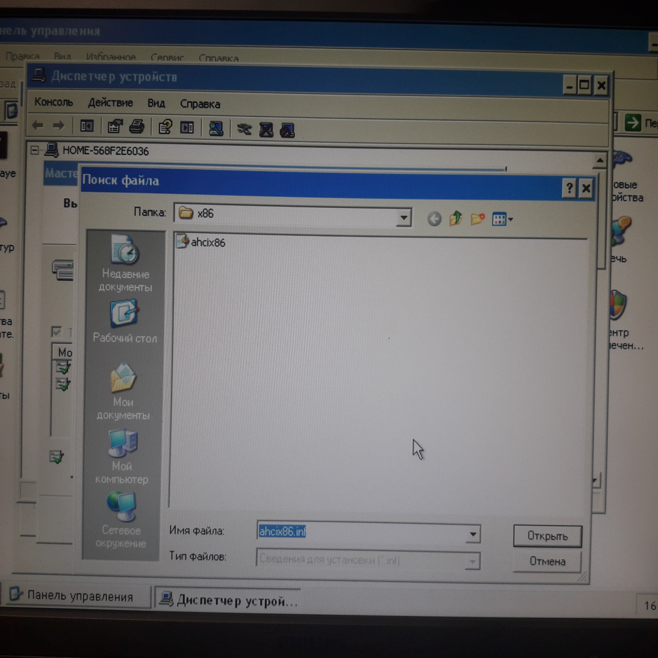

Я бы прикрепил Фото , что в диспетчере задач.
Но на этом Форуме , ни тему не отредактировать .
Ни фото загрузить!
Отправлено спустя 4 минуты 31 секунду:
Фото загрузил . Добавить не могу . Не разберусь , как тут и что .
Отправлено спустя 1 минуту 25 секунд:
Отправлено спустя 3 минуты 30 секунд:
Внимательно делал . 100 % .По ссылке !
Не работает .
Подозреваю , что в WinXP.
На моей плате !
Это невозможно !
Или только переустанавливать ОС !

При установке в биос AHCI , синий экран с ошибкойEkz0rcyst: ↑ 29.01.2025 13:33holger: ↑ 29.01.2025 11:14Ну і головне, якщо у вас в меню BIOS обрано режим роботи SATA як AHCI, і при цьому система вантажиться та працює, то вже все ОК і немає про що переживати.

Вот что происходит при попытке установить драйвер . Я особо не разбираюсь. Я сделал всё что мог .
В Существующую систему добавить для меня НЕВОЗМОЖНО ! Только переустановка ОС . Значит надо искать человека , кто это сделает за деньги . Или из Харькова . Или удалённо.
Отправлено спустя 2 минуты 14 секунд:
есть диск с драйверами фирменный , драйвера там есть . Но увы , установить я их не могу . Ни В Безопасном режиме . Ни в каком .
Asus M5A78L/USB3

https://fex.net/s/ddcbrp0 или более свежий https://fex.net/s/2soty34holger: ↑ 29.01.2025 16:50Asus M5A78L/USB3
вот ЭТОТ попробуй. драйвер для дискеты - это конечно хорошо, но малость не то. во времена винды ХР драйвера в режиме установки и в рабочем режиме были разными

такие же. драйвера. Драйвера есть установить их не могу.
