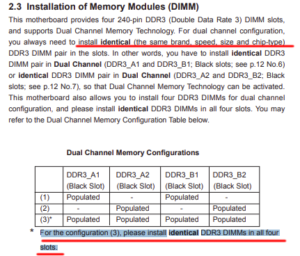

- Звідки: Бровари
Короче, знайшов Вашу біду (ст 16). Маю те саме на Asrock Z77 Pro3. Поїде тільки повністю однакова за номером і тд пам'ять. У себе так і не поборов, навіть пам'ять на однакових чіпах, але на одну букву номер відрізняється - не їде. При чому стартує і біос бачить, що слот зайнятий в MB Explorer, а в вінді те саме 16 гб (8 доступно).

Якщо не стартує нова пам'ять в дефолтному біосі в 2 - 4 то я навіть незнаю чим допомогти
Судячи з документації ці модулі мають бути ідентичні двуранки 2Rx8, різниця в маркуванні (fk2/16 та f/8) лише KITx2 16Gb, в них однаковий JEDEC.

Ну це типу круто, я готовий купити 4 повністю однакові плашки щоб воно працювало.
Але одно НО, цей варік стосується при встановленні всіх 4 планок, а в мене не працює навіть при двох.
