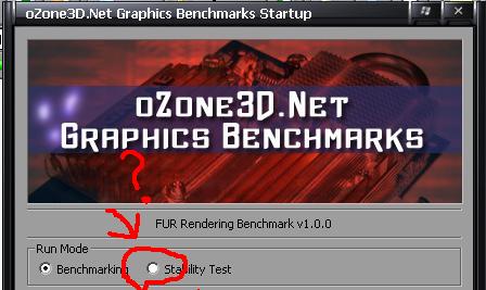

Ja_guar
Поставил вот эту программку вроде разобрался как она работает. Но не пойму - что будет если поставить там галочку?
- Вкладення
MaG!STeR
- Звідки: Vancouver, Canada
Булик будет крутится вечно, пока не остановишь.
