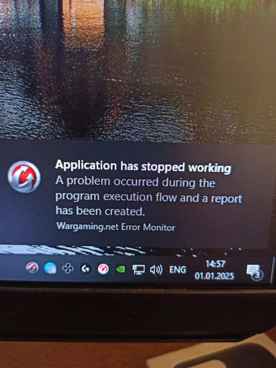

Є проблема,при згортанні гри стається або її повне зависання,в диспетчері задач пише,що гра не відповідає,або ж моментально вилітає помилка про те що виникла помилка зв'язана з роботою відеокарти,стається не завджи,десь в 3 з 6 разів
Якщо не згортати гру то все ок,ні вильотів,ні чорних екранів нема
Писав в Цпп,вони толком не допомогли,скидав їм логи і тд,всі моди видалив,клієнт всі файли перевірив,драйвера останні,відяха в стоці,режим відображення повноекранний
Підкажіть куди копати,чи це з Віндою щось чи з відеокартою?

seraphic
Тебе в Центр поддержки игры
Зображення
Dremjke
Звідки: Україна
seraphic: 05.01.2025 09:30Тебе в Центр поддержки игры
ТС в першому повідомлені пише, що центр підтримки не допоміг.
Перше, що по логіці можна зробити - це видалити гру та клієнт з підчищенням "хвостів" і встановити заново. Далі перевіряти ALT+TAB з віконним режимом.
seraphic
Dremjke
один сотрудник не помог, другой поможет это обычное дело, все это решается только с их поддержкой если ТС будет предоставлять всё необходимое и следовать рекомендациям
А судя по тому что он не смог найти кнопку принт скрин, я уверен он так же обратился в поддержку :)

Какой ты крутой тип,как сделать скриншот я в курсе,мне банально проще сфоткать и скинуть,просто с телефона писал,не за компом был
А по теме, нужно читать нормально шапку,в цпп советы аля обнови драйвера,переустанови клиент и тд

Всім дякую,проблема була у Вінді
