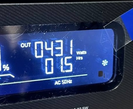

Сталкер 2, увімкнув всю можливу підсвітку в пк (материнка, гпу, рам, клавіатура), поставив всюди максимальні оберти кулерів, максимальна яскравість монітору, максимальний паверліміт гпу + ос, тобто це вже зайве використання і що отримуємо? 430 вт, але якщо використовувати нормальну яскравість монітора, вимкнути всю підсвітку + крива кулерів, буде 380 Зрозуміло, що у с2 споживання гпу може не доходити до максимума, як і процессора, але я на 100% впевненний, що сюди максимум можливо додати 100вт і це з запасом, якщо мова йде про якийсь стрестест системи, тому 700вт в іграх там неможливі.oversteve: ↑ 31.12.2024 16:35рахуйте основний комп - карта в піку 320, проц 80+-, весь інший обвіс нехай 50 = 450Вт разом, кпд бж 90%+- - вже маєте 500Вт з розеткиEnjthesilence: ↑ 31.12.2024 16:28 не може воно там нічого натягнути, ніяких 700 вт.

Нічого воно не тягне в мене з мережі, бо це зарядна станція. Це споживання всієї системи + монітора, яке споживає зарядна станція. Його 2 система і 100 вт не може жерти, там нічого нема. Короче, питання про 700вт вважаю закритимoversteve: ↑ 31.12.2024 17:18у нього там ще один системник з монітором висить + у вас показує те, що пк споживає із розетки на упсі, можливо у нього показує загальне споживання самого упса із мережі, тобто там ще додається власне споживання упса + не виключено, що ще пакує акуми в той же ж моментEnjthesilence: ↑ 31.12.2024 16:54 Зрозуміло, що у с2 споживання гпу може не доходити до максимума, як і процессора, але я на 100% впевненний, що сюди максимум можливо додати 100вт і це з запасом, якщо мова йде про якийсь стрестест системи, тому 700вт в нього бути не може

Це абсолютно нічого не змінює, нехай хоч 200 вт станція буде споживати (не знаю, що це за шмат лайна, але най буде і споживання інвертора станції окремо не показує акумм), тоoversteve: ↑ 31.12.2024 17:59воно не працює на святому дусі, якщо воно не тягне з мережі, то тягне з акума, просто у різних упсів-станцій може бути різне власне споживання, один може жерти 20Вт, а інший 100
і знову ж там людина писала, що упс показує, що тягне з розетки, тобто питання в тому про яке саме споживання йде мова, чисте навантаження на розетці упса чи навантаження, як упс бере від мережі
2 мої системи, з 2 олед моніторами будуть жерти 700вт в іграх, тому як би він там не рахував, 700 вт на його системі, з тим брєлком на 2му пк, не може споживати 700вт в грі, можливо його бжд брехунець чи щось з бп
