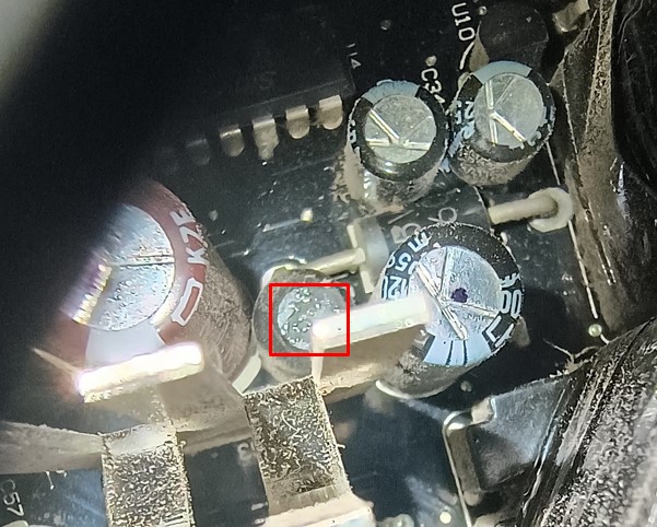

unlnu
Сижу, нікого не чіпаю, відкрито 5 вкладок в хромі, аж раптом чую - "бавовна" в пк. Звук дуже схожий на вибух конденсатора у бж, знаю, бо мав декілька разів гіркий досвід. Однак шкварчання не було, тобто він не потік, відео сигнал не зникав, комп не вимкнувся, навіть не мерехтнув. Вимкнув відразу. Розпочав пошуки цього трігера - бж перевірив тестером, усі роз'єми - усі показники в нормі. Не розбирав, бо він ще на гарантії. Єдине, що не дуже подобається, що по лінії 12В лише 11.8В показує, а було 11,9 рік тому. Далі оглянув поверхнево відеокарту - горілим ніде не смердить, теж на гарантії. Думаю, якби справа була в ній, відео сигнал відразу б зник, хоча хто зна. Далі оглянув під лупою материнку - усе наче ціле. Один момент, звернув увагу, що з бічної сторони начебто потемніння текстоліту під радіатором, що на бокових мосфетах - зняв його, оглянув - усе ціле. Виявилось, то масляна пляма зовні від сирої прокладки на мосфетах, треба буде замінити згодом. Проблему не виявив, "бавовна" мені не примарилась. Все ж таки думаю, проблема в бж. Що порадите? :shuffle:

unlnu
Думав, що прикріпив фото показників тестера, а виявилось, що - ні... то ж доповнюю.
murzik,
занадто дорогою може виявитись ціна після очікування, як на мене.
Нутрощі бж крізь решітку:
Вважаю, що винуватця "бавовни" знайдено, тому буду звертатись у сервіс.

unlnu
Больше похоже на дроссель, нет характерной крышки, и термоусадка обычная.
unlnu
krivonos-kolya
я не маю технічної освіти, тому не стану наполягати на коректності озвученого мною вище терміну/назви елементу. :shuffle:
Що саме ви мали на увазі - виділений мною елемент має типовий вигляд і не схожий на трігер почутої мною "бавовни"?!

До речі, на нашому сайті був огляд на старшу модель. Глянув фото нутрощів, звернув увагу на схожий елемент і він там має кращий вигляд, однак це лише моє припущення.
На інших фото там ще купа елементів скритих від очей і лише детальний огляд зможе розкрити першопричину. Звернувся в тех підтримку, чекатиму на відповідь.
