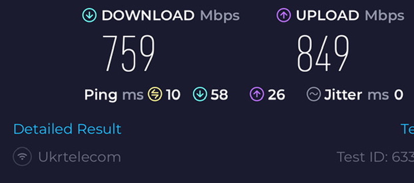

То все теорія і намагання юридично прикритись про всяк випадок. Не можу сказати що УТ гарна контора, але й не найгірша.
Швидкість недавно заміряв телефоном:

Вобщем после общения с ТП прова получил от них заверение что ограничения на порту нет, что подтвердилось тестом на прямую (скорость увеличилась), после чего уже методом поиска и догадок выяснилось что это у роутера асус была служба QoS которая с какого-то перепугу посчитала что надо резать все до 600 (да да асус думает что он самый умный :mad: но нет), после ее отключения (что проще всего, потому что ручная настройка этого дело муторное и на это нет времени пока что, а авто режим вот такой бестолковый), скорость стала такая же как и на прямую :super: Так что все вопросы пока что сняты, спасибо всем кто пытался помочь :beer:
Liquidator
Звідки: Kyiv
ALEX-SS: ↑ 30.10.2024 19:43 Вобщем после общения с ТП прова получил от них заверение что ограничения на порту нет, что подтвердилось тестом на прямую (скорость увеличилась), после чего уже методом поиска и догадок выяснилось что это у роутера асус была служба QoS которая с какого-то перепугу посчитала что надо резать все до 600 (да да асус думает что он самый умный :mad: но нет), после ее отключения (что проще всего, потому что ручная настройка этого дело муторное и на это нет времени пока что, а авто режим вот такой бестолковый), скорость стала такая же как и на прямую :super: Так что все вопросы пока что сняты, спасибо всем кто пытался помочь :beer:
Я ж тебе четко писал выше - тестировать с кабелем напрямую в сетевуху материнки! А ты ж все равно в роутер тыкнул - и хотел честную скорость ;) .....я ж не просто так роутеры лет 10 вообще не использую (вернее лет 10 назад я впервые завел себе гигабит и столкнулся с тем, что ни микротики, ни асусы, ни прочие тплинки тупо не умеют\не хоят\не могут честный гигабит отпускать даже по шнурку и даже с танцами с бубном) так как он как посредник может срезать скорость в том числе, поэтому на домашние девайсы я раздаю с прям с ПК посредством вайфай модуля (котыре есть уже практически на любой среднестатистической материнрке), а начиная с вин 10 по моему уже даже встроенный мобильный хотспот есть для раздачи с компа\ноута вайфай, а сам инет заходит напрямую по кабелю в стевуху компа\ноута (да с этим есть ньюансы, ведь вайфли по хате не будет если выключить ПК, но так как у меня ПК включен 24\7 и даже перезагружается редко, не точто бы там выключаться, то для меня это не есть проблемой, хотя а кому-то это критично), но так как нормальные провайдеры в текущие военные годы преходят\переводят всех на Гпон, где нужен ГПОн терминал, то благо есть уже решения у того же тплинка сочетающие ПОН терминал с роутером типа XC220-G3v, XX230v, XX530v , которые по идее тебе честно выделят гигабит по шнурку+ раздадут остальным повафле, как раз я сча в процессе того что приглядываюсь к одному из таких девайсов, пока их на рынке у нас мало и я видел в продаже только XC220-G3v с вифи 5...
Avenger80
Звідки: Харків
Liquidator
Ну у него роутер срезал так как QoS был включен, выключил и всё нормально. Остальное - это ваши какие-то личные хотелки (странности) вместо роутера использовать комп. Роутер жрёт 5-6Вт, комп в 10 раз больше и ещё 24/7, плюс шум, ну как-то не совсем рационально. Плюс что он там срезает? Это сколько в цифрах?
