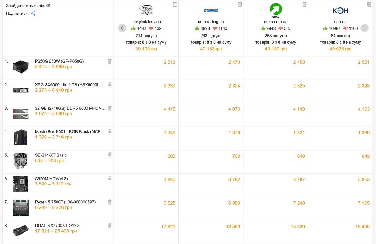

Всім привіт!
Допоможіть підібрати збірку, та можливо контору(Київ), яка збере(не вмію файно вкладати кабелі).
ПК для сина, 14р.
Наразі є ноут на 5600H та 3050, син хоче ПК, бюджет до 40к.
З ігор поки Сайберпанк та Хогрвартс в віш листі.
з попередніх дописів бачив поради Райзен 7500F, порадьте інші коплектуючі, особливо відяху - та чи є сенс її шукати бу тут на форумі.
Монітор 24.5" MSI MAG 256F - попередньо зупинились на ньому, але також вислухаю поради в цьому ціновому діапазоні.
Дякую

Як варіант(по enko, збірка повинна бути безкоштовна):
40 354 грн

Щодо монітору: можна подивитись в сторону 27" 2560*1440. Наприклад, MAG 275QF

Як варіант...
Процесор AMD Ryzen 5 7500F (100-000000597)
Повітряне охолодження ID-COOLING SE-214-XT Basic
Материнська плата ASRock A620M-HDV/M.2+
Пам'ять для настільних комп'ютерів PATRIOT 32 GB (2x16GB) DDR5 6000 MHz Viper Venom (PVV532G600C36K)
SD накопичувач ADATA XPG SX6000 Lite 1 TB (ASX6000LNP-1TT-C)
Відеокарта ASUS DUAL-RX7700XT-O12G
Блок живлення GIGABYTE P650G 650W (GP-P650G)
Корпус Cooler Master MasterBox K501L RGB Black (MCB-K501L-KGNN-SR1)
= 40 187 грн (enko.com.ua) - є збірка
https://hotline.ua/ua/buymatrix/89c77e2ff5790c9a7e02/
