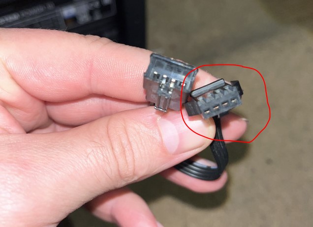

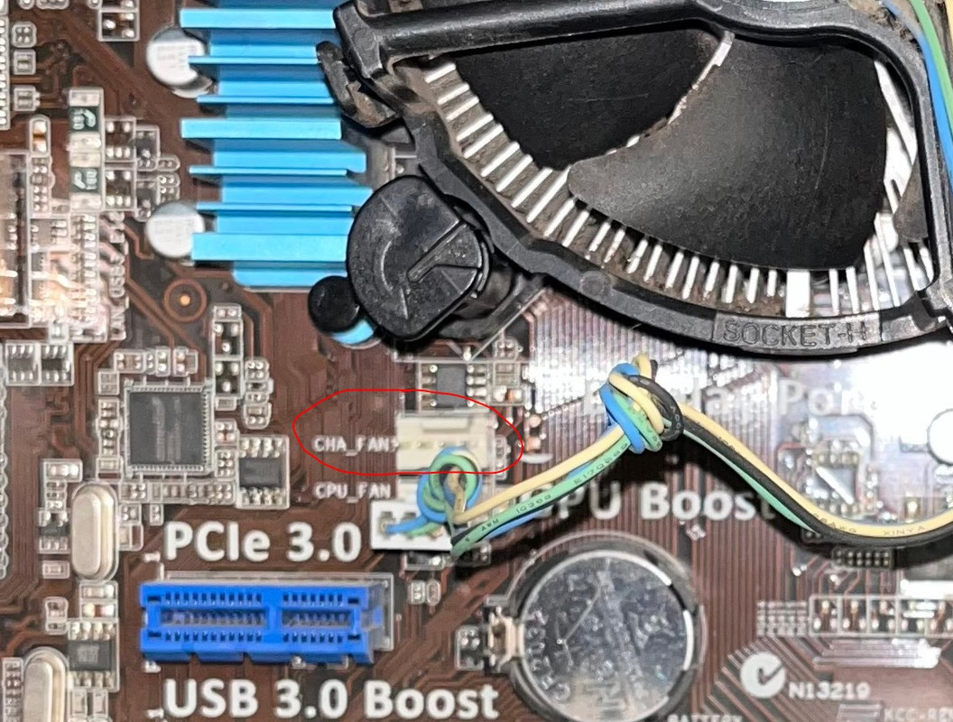

Может эти вентили ему на хаб встроенный подключаются, и он ими управляет.
У него есть пвм разъем слева на фото под кулером. Видимо, там либо вентиляторы всрато коннектятся в кейсе и сидят на сата, либо он друг в друга не правильно их подключил.IrosLAV: ↑ 21.09.2024 18:36 Відрязати ножицями конектор вентилятора і запхати дроти в Molex від БЖ
Щоб не різати - є перехідники "4 pin pwm to molex". АЛЕ! Можливо вони дадуть 12В на вентилятор і вони будуть гудіти як скажені. Простіше все ж ручками під'єднати їх на 5В

Я нічого не підключав, як прийшло так і залишив.DuckRider: ↑ 21.09.2024 20:54 Фото проводов от одного вентилятора пусть кинет. Судя по тому что автор кинул, он один вентилятор сам в себя подключил вместо цепочки с другой вертушкой
Дякую всім, питання вирішено.glumak: ↑ 21.09.2024 17:40 Доброго дня, не виходить підключити живлення кулерів …
Якщо чесно, у мене не музикальний слух, але додаткового шуму при їх роботі я не відчув від слова зовсім. Але тепер задоволений, температура у системнику та на його поверхні значно знизилась. Ще раз всім дякую за витрачений час.Avenger80: ↑ 22.09.2024 19:33 Они у вас вращаются сейчас на 100% оборотов. В принципе, если не достаёт по шуму, то фиг с ним.
