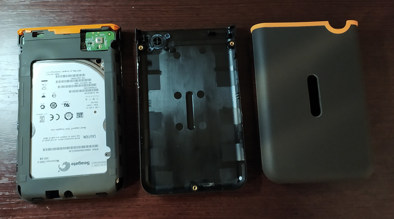

Разобрал свой Transcend StoreJet 25M2 (конструкция крутая, конечно, у кармана - жесткий диск, резиновый чехол на диске, потом сам карман, потом на кармане ещё один резиновый чехол). Внутри диск Seagate ST9500325AS 500Гб, вставил в карман Orico - скорость этого диска поменьше, чем у Toshiba MQ01ABD050 и так, значительно. Но... поведение в кармане точно такое же - сначала засыпает после примерно 10 мин. простоя, потом минуту или чуть больше в отключке и запускается без активности индикации кармана. Очень странно. В заводском кармане Transcend StoreJet 25M2 такого поведения нет и сон - это сон.
