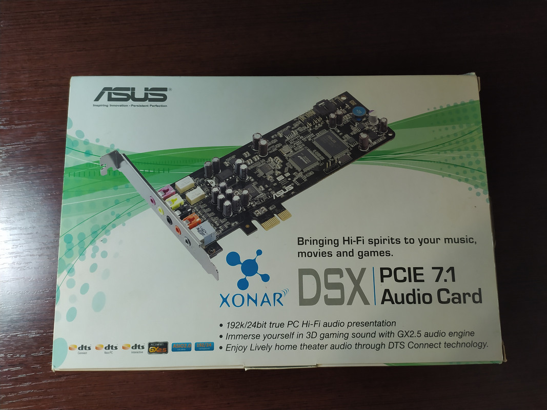

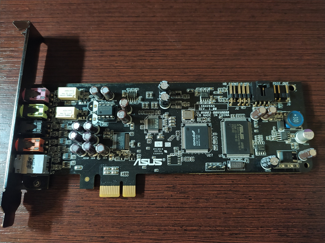

У меня была Asus Xonar DSX, продал её в прошлом году гривен за 600 на OLX. Так вот она спокойно поддерживала и Windows 10 и Windows 11 - вообще ноль проблем с ней было в плане драйверов на любой системе.
viewtopic.php?f=9&t=1788&p=3623043&hili ... X#p3623043 , а теперь DGX 800грн и типа это классно, а год назад DSX за 600грн продать и то повезло.

Вы продали DSX из-за какой-то проблемы или просто за ненадобностью?

Абсолютно с ней не было никаких проблем. Продал по ненадобности, т.к. собрал новую конфигурацию компа на Ryzen 5600 (в профиле) и там ей место не нашлось, в том числе и из-за форм-фактора материнской платы. Отработала прекрасно с 2016г. на родных драйверах с сайта. Так меня уверяли, что и 500грн это вообще будет супер-пупер цена тогда, типа такое барахло никому уже и подавно не надо...
