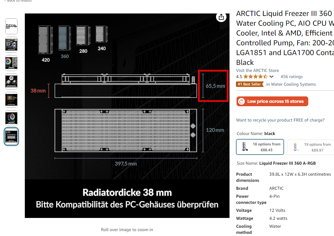

А подскажите еще пожалуйста:
Arctic Liquid Freezer III 360
Станет ли в:
1) Shadow Base 800 DX
2) Lian Li Lancool 216
Кто знает? Там не стандартный радиатор, 38мм, а не 25мм как у всех.

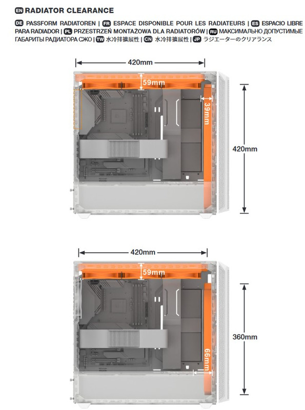

За тот же Shadow Base 800 DX - посмотрите тут: https://www.bequiet.com/ua/case/4480 - инструкция пользователя.
Зображення
Lian Li 216 - https://lian-li.com/ru/%D0%9F%D0%A0%D0% ... D0%BB-216/
Оба корпуса крутые... Это не Vinga или GameMax. :gigi:

А там 65.5см. Не влезает ни туда ни туда :laugh:

SPEC1AL1ST: 19.08.2024 13:53А там 65.5см. Не влезает ни туда ни туда
216 - 360mm

на зображенні ланкул216 з арктиком 3 360
