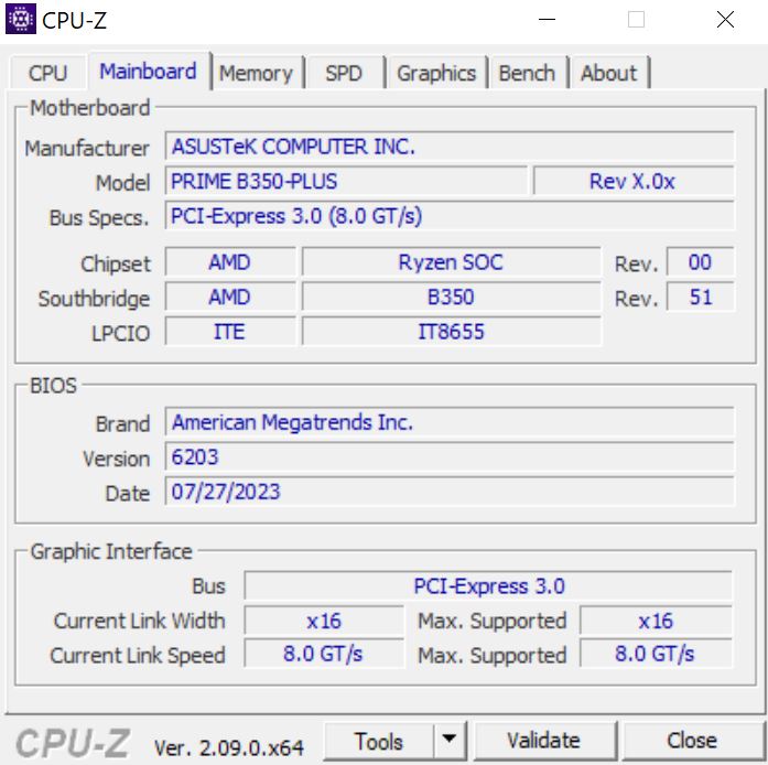

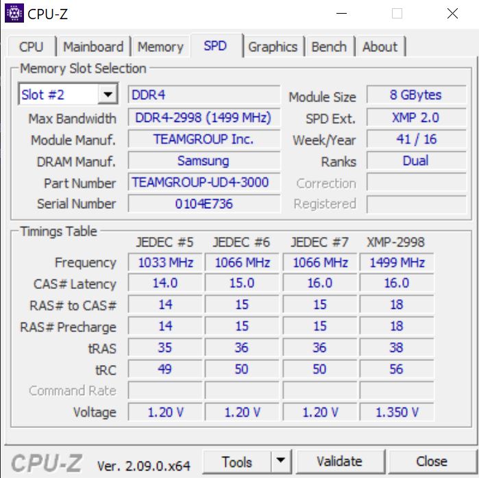

Alvaro
Звідки: Львов
У меня ддр4 тфорс на самсунге, там есть профиль 3000, но как только я ставлю его, у меня начинаются ребуты в районе гдето 10-20 минут под нагрузкой когда. Если ставить на авто или снижении частот до 2666 и ниже все работает стабильно. От чего это зависит подскажите пожалуйста. Это нехватка вольтажа? Его нужно поднять? И где именно? Или что еще смотреть? Мать б350 плюс прайм , цп 5700х3д.
Отправлено спустя 35 минут 51 секунду:
Пока чтото вычитал что это както исправляется изменением вольтажа на vccio и vccsa . но пока не понимаю как точне разобратся и что поставить чтобы ничего не повредить
Отправлено спустя 1 минуту 35 секунд:
Хотя нет, это касается интела, у амд нет таких настроек помоему
Отправлено спустя 1 минуту 16 секунд:
Для амд это вроде SOC настройки
a_z_z_y
HWBOT OC Team
Звідки: Kyiv
Alvaro: 17.08.2024 08:50 У меня ддр4 тфорс на самсунге, там есть профиль 3000, но как только я ставлю его, у меня начинаются ребуты в районе гдето 10-20 минут под нагрузкой когда. Если ставить на авто или снижении частот до 2666 и ниже все работает стабильно. От чего это зависит подскажите пожалуйста. Это нехватка вольтажа? Его нужно поднять? И где именно? Или что еще смотреть? Мать б350 плюс прайм , цп 5700х3д.
Який конкретно там профіль? Можете виставити профіль і скинути сюди скрін з програми ZenTimings.
Самсунг багато різних чіпів робив. Якщо це не топові B-Die, то зазвичай там розгону майже немає.
Якщо ви купували цю оперативку давно (я судячі з И350 материнки то є правда), то там розгонами не пахне.
Я б вам рекомендував оновити максимально біос, може ситуація покращиться. Вцілому на ХМР профілі оператива має працювати.
З іншої сторони прайм серія дуже посередні плати. Плюс на оновлення біоса там могли забити.
Якщо хочете щось отримати від оперативки, то треба міняти і оперативу і плату, скоріше за все.
Alvaro
Звідки: Львов
a_z_z_y: 17.08.2024 11:02Можете виставити профіль і скинути сюди скрін з програми ZenTimings.
Тут ще підняв на 0.05 вольтаж vsoc.
Я бачу у мережі деякі пишуть що їм допомагало коли вони це підіймали на сзожих системах
Отправлено спустя 4 минуты 38 секунд:
Як ось тут https://www.reddit.com/r/overclocking/c ... c_voltage/
Ryzen CPUs have two voltages:
Core, which is, as you'd expect, voltage to the processor cores.
SOC, which is everything else on the chip, such memory controller etc.
Valid ranges for SOC voltage are between 1.05 to 1.15 volts, but of course you'll want to run this as low as you can (without sacrificing stability). SOC voltage helps specifically with RAM overclocks. :)
Speaking of RAM overclocks, the other value that really helps you get the highest speeds at tightest timings is ProcODT (On Die Termination). You'll want to set this at (or just above or below) 60 Ohms.
so I've tried today put DDR4 sticks on XMP 3200 profile on B350 board and RAM test in Prime95 (2666 sticks previously) it was crashing instantly-workers stopped working one by one. I've increased VDDCR SOC Load Line Calibration preset to "High" and it's rock solid now.
SOC voltage is what drivers all of the System on Chip devices, such as the I/O controller, Memory controller, etc.
When you are overclocking you should set SOC to 1.1v, and you can increase that voltage up to 1.2v or 1.25v depending on who you listen too (AMD has not released any guidance around max SOC voltage).
I personally have found that 1.125v -1.15v is a good range when overclocking your memory.
Отправлено спустя 57 минут 28 секунд:
a_z_z_y: 17.08.2024 11:02Якщо це не топові B-Die, то зазвичай там розгону майже немає.
там просто заявлено виробником памяті хмп 3000.
Материнська плата ніби теж має тримати такі частоти там до 3200. Але можливо там якось залежить від конкретної памяті. От цього я ще не розібрав. Там є цілий список з памяті яку підтримує на яких частотах материнська пдата, деякі є до 3200 але деякі є наприклад до 2933.
Отправлено спустя 1 минуту 29 секунд:
a_z_z_y: 17.08.2024 11:02Якщо ви купували цю оперативку давно (я судячі з И350 материнки то є правда), то там розгонами не пахне.
Ну коли я купував я одразу розраховував на 3000. Але тоді вона почала також ввилітати і я спустив на авто та забив. Але зараз обновив частково залізо та хочу розібратись з тим.
Отправлено спустя 6 минут 56 секунд:
a_z_z_y: 17.08.2024 11:02Я б вам рекомендував оновити максимально біос,
Біос останньої версіі. Я його обновлял щоб процесор змінити з райзена 1600 на 5600х3д.
a_z_z_y: 17.08.2024 11:02Вцілому на ХМР профілі оператива має працювати.
Так , коли я збирав на 1600 райзен га це і був розрахунок. Я ще тоді шукав конкретно самсунг пам'ять , помят щоб краще працювала.
a_z_z_y: 17.08.2024 11:02Якщо хочете щось отримати від оперативки, то треба міняти і оперативу і плату, скоріше за все.
Я хочу отримати хочаб заявленні виробником показники. У мене поке слабке місце системи це пам'ять. Інше там 5700х3д і 4070тіс. Хочу підняти наскільки можливо, зочаб до заявлених виробником показників.
Отправлено спустя 5 часов 10 минут 52 секунды:
Короче память заработала пока стабильно только на 1.39 вольта. На 1.38 краши были намного реже. В общем, еще тестирую но это оешает проблему как я понял. Поднятие soc до 1.2 вольта ничего не дало. Значит проблема была всетаки в памяти ?
Дальше теперь как пользоватся ею лучше? Какие еще настройки можно подкрутить? Сильно такой повышеный вольтаж будет добивать память? Или жто не критичные цифры в 1.39 или 1.40?
a_z_z_y
HWBOT OC Team
Звідки: Kyiv
Alvaro
У вас на 2х8гб стоять дворанкові модулі. Тобто це дууууже старі чіпі. З ними далеко не поїдеш.
Спробуйте виставити ХМР профіль, а потім частоту в біосі вистесити 2933 чи 2866. Подивитися ти будуть проблеми. 2666 тим паче з авто таймінгами то зовсім сумно.
Бачу ваш проц і відяху, я б серйозна задумався та таки апгрейднув оперативку. Ось тут описано стосовно вибору.
Я б мабуть розраховував отримати частоту максимум 3600мгц. не думаю що асус прайм В350 дасть стабільні 3800мгц.
