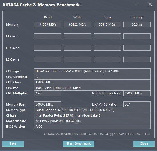

Хоч і мертва гілка але напишу свої дослідження розгону ддр5.
По дефолту sa pll frequency стоїть 3200 та для частоти пам'яті 6000 CPU VDDQ TX потребує 1.3v. Коли я пробував скидати sa pll frequency до 1600, то були проблеми з тренуванням пам'яті\перезавантаженням. Довго я лазив по налаштуваннях, щоб вияснити, що дає цю нестабільність. І дійшов до того, що потрібно зменшувати CPU VDDQ TX. І вийшло так, що для 6000Mhz та sa pll frequency 1600 потрібно 1.24v(два дні стабільно ганяю тести та перезавантажую систему і не видає помилок).
Провівши тести на продуктивність, різниця була на рівні похибки. LinX та AIDA ганяв на різних частотах процесора, бо в різні дні це робив. Ще був тест в Кранчері на Пі і там теж ідентичні результати але скріни не робив.
До чого я це веду. Якщо у вас вже CPU VDDQ TX вимагає великий вольтаж, то можна скинути sa pll frequency та матимете змогу стабілізувати пам'ять, якщо проблема саме в цьому вольтажеві.

Нормальные результаты для 6000, вижу время зря не тратил ;)

CPU VDDQ TX вдалося скинути до 1.01в. На 1.00в почало видавати помилку, підняв до 1.01в і стабільно 4 години Кранчера пройшло. Добавив до 1.02в, щоб стабільніше було і 3 години тесту прогнав. Залишилося з недільку спостерігати, як запускається\перезавантажується система.
Тепер зрозуміло, чому в деяких гайдах пишуть про 1.2-1.45в, а в деяких, що 1.1в вистачає для 6400 частоти ОЗУ. Скоріш за все, різні материнки по різному ставлять частоту sa pll frequency і одні на автоматі ставлять 1600, а інші 3200.
Можливо комусь це допоможе стабілізувати оперативку на більших частотах, які раніше не могли підкоритися. Або ж збавити вольтаж, щоб не пошкодити контролер пам'яті.
