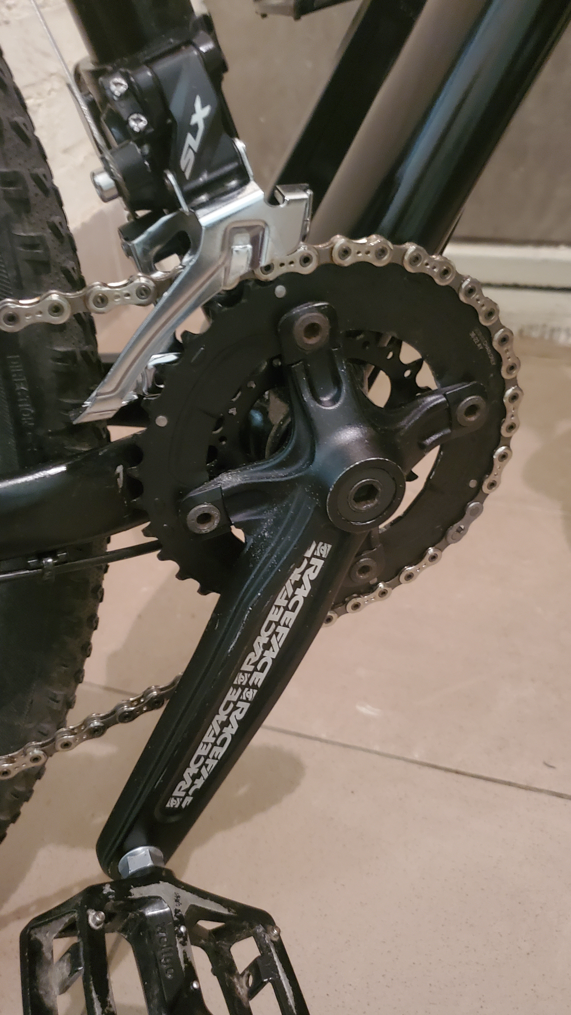

Зробив фулл ТО двухколісного ну і тепер починаю "вбивати" нову трансмісію :rotate:
Зображення
Зображення
Зображення
Зображення
після зими - вмер передній "клюк" Deore, то мусив замінити його, але все що знайшов - "SLX" і він не ідеально сумісний так як під трохи "більші зірки", а у мене 36\22, але працює ніби.
касета "ХТ" (лежала в запасі і була давно куплена ще при "старих" цінах)
Зірки передні (також були заготовлені давно) - замінив на нові 36\22 - Deore (36т) \ slx (22т). Але зараза виявився нюанс, при BCD 104\64, кріплення мого паука щось там 96 і т.д. -- коротше "пиляти треба було".
"Цепідля" - як завжди Campagnolo Record 10s + KMC замочок.
Треба ще зношені метал колодки буде замінити, поки що є "тимчасова" органіка, але це :horror: :puke: :puke: і не хочу її ставити
Доречі раджу юзати Divinol Fett Top 2003, в підшипники - дуже круто себе показує і вже не перший раз його юзаю і навіть якщо була вода в підшипнику- трохи змінить колір, але все буде ок і буде працювати, без вмирання підшипа.
