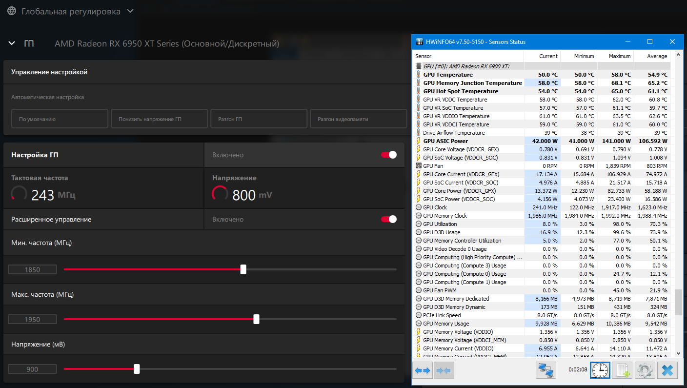

Відкрив для себе літній режим: немає значення 1.100/1.000/0.900/0.800v ставити - карта працює як їй заманеться десь 0.700-0.800v по HWINFO, а MSIAB постійно моніторить 0.800v. Підібрав до ціеї напруги частоту 1850-1950 - бере до 140Вт. ASUS ROG-STRIX-LC-RX6900XT-O16G-GAMING
