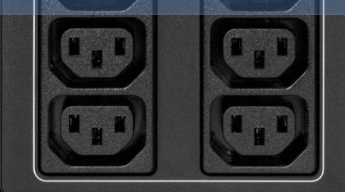

Подивився ІБП, що Ви порадили. Не можу збагнути, чому з задньої сторони там не звичайні роз'єми для виделок, а отакі

берете такий або схожий упс під зовнішній акумFilya12: ↑ 08.06.2024 19:06В мене буде ПК підключений до ІБЖ, але його доведеться вимкнути і відімкнути від ІБЖ, щоб перекинути на блуеті. А так би просто перемикнув би ІБЖ на блуеті, і не треба було б вимикати ПК
https://logicpower.ua/ua/ibp-s-pravilno ... 0va-1050vt
і якийсь лфп4 акум підходящої ємності
https://logicpower.ua/ua/litievye-akkumulyatory
і не треба блуєті
на рахунок саме цього упса - коли світло є, то він десь на 5 хвилин кожну години вмикається і гудить вентилятором, коли світла немає, то у мене при наватаженні десь до 250вт вентилятор взагалі не вмикався, коли заряджається, то гудить вентилятором майже постійно
вентилятор там 80мм на 3к обертів, так що не так, щоб смертельно, але троха напрягає
у більшості інших потужних упсів, які доводилось лапати або подібна схема роботи, або взагалі тупо завжди вентилятор працює
