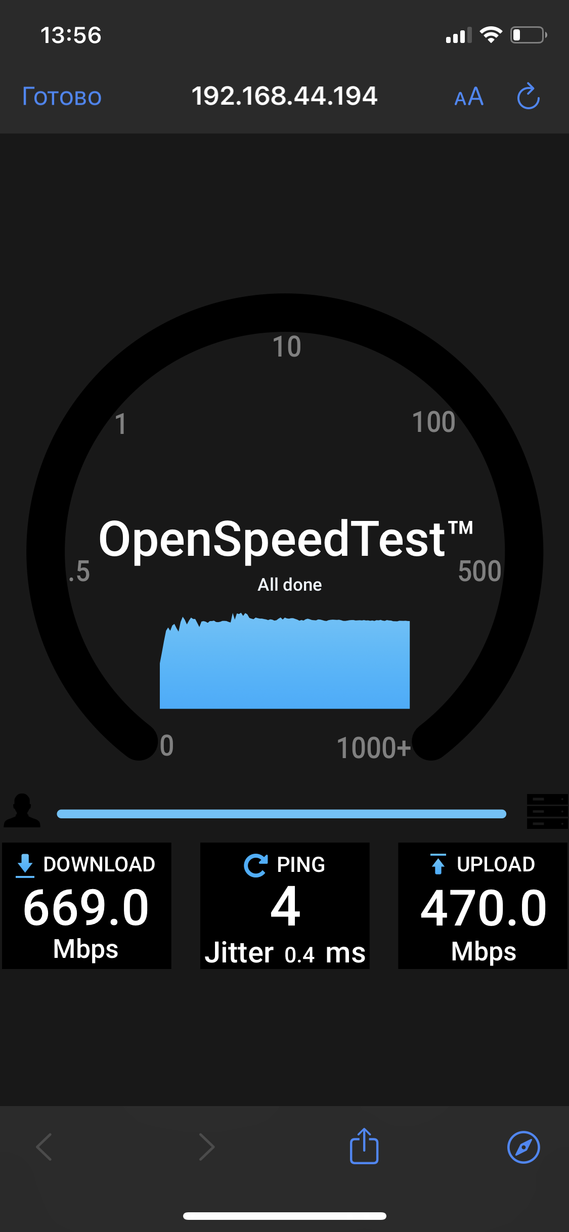

Deadpool
куди "стріляєте"? спробуйте на Волюя-Київ зробити тести. Там +/- стабільний канал не сильно гуляє.Pryanik: ↑ 04.05.2024 17:47Да, спидтестом.
в ідеалі поставити на ПК шось подібне до "іперф" або той же опен-спід-тест, щоби з девайсів локально міряти МАКсимум того що може ваш саме роутер.
Наразі просто ви більше тестуєте ваш інет-провайдера а не саму пропускну роутера.
Тому пропоную поставити https://openspeedtest.com/selfhosted-speedtest (вниз проскрольте, там є для вінди/маків версії) мануал там же є. просто вводите ІП сервера і через двокрапку порт 3000 той же, і зможете локально протестувати вай-фай з'єднання саме, а не інет/марштуризацію + вайфай, що вже трохи не дає розуміння хто вивнен.
для прикладу як це виглядає з телефону коли заміряти:
neo89skynet
- Звідки: Україна
Також маю роутер Mikrotik ax3, через одну цегляну стіну (в одну цеглу) на відстані 3 метри ось такий результатPryanik: ↑ 04.05.2024 17:32Всем привет.
Купил себе данный маршрутизатор. Настроил его быстро, там все правила сами подтянулись на последней прошивке.
По кабелю, получаю около 500 мбит, а на телефоне, постоянно скачет прием, но не отдача.
Телефон 15 про. там вай фай позволяет вытигвать такие скорости.
На 5 GHz AX, tx power 28, канал авто, получение гуляет от 200 до 350, хотя было и 400-500. Отдача, стабильно выше 600
Телефон в метре от роутера.
Где искать проблему?
- спойлер
TX Power на 5GHz стоiть 17db в налаштуваннях на роутерi.

Где искать проблему?клієнт iphone X, сервер ПК пiдключений дротом до роутеру. Чогось кращого як клієнта ніж iphone X на даний момент немає щоб перевiрити.
- спойлер
