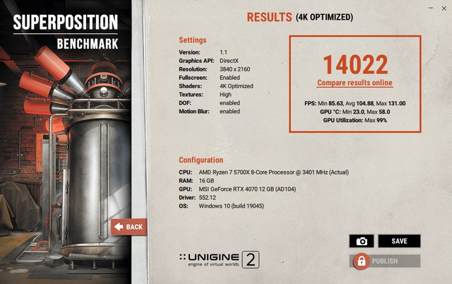

Скачай https://benchmark.unigine.com/superposition, запусти на пресете 4К и скинь рез-т.
krakushka2432
Я просто пересмотрел кучу тестов того самого майна, где спокойно выдавало от 400 фпс с ультра настройкамиPrescott: ↑ 30.04.2024 15:42И о чём это должно нам сказать?krakushka2432: ↑ 30.04.2024 15:38Банально зашёл в ванила майн с тем же оптифайном
PS

Вот тест на перфоманс в 4к директХPrescott: ↑ 30.04.2024 15:42И о чём это должно нам сказать?krakushka2432: ↑ 30.04.2024 15:38Банально зашёл в ванила майн с тем же оптифайном
PS
krakushka2432
Возможно это и так, возможно я действительно психанул с монитором)moto: ↑ 30.04.2024 16:15 krakushka2432у нас считай схожие результаты, я думаю что все норм.

Запустіть АБ і подивіться, чи у вас процесор нормально бустить у грі, може у вас ЦП кадри не відмальовує, а ви на відяху дивитесь.krakushka2432: ↑ 30.04.2024 16:10Вот тест на перфоманс в 4к директХPrescott: ↑ 30.04.2024 15:42

У мене 5700Х, DDR4 3800 2x8 (16-16-16-30), PCI Ex. 3.0 виходить такий результат:moto: ↑ 30.04.2024 16:07 Гружу свои параметры для автора темы для наглядности и примера , хотя может и у меня не правильно работает, но вроде все норм, оперативная память 3800 16х16х16х34.

Та ніде, ось моя 4070 Asus Dual з фіксом 2805Мгц при 1в:moto: ↑ 01.05.2024 20:45Artem_M: ↑ 01.05.2024 08:37
У мене 5700Х, DDR4 3800 2x8 (16-16-16-30), PCI Ex. 3.0 виходить такий результат:і де я маю того пса шукати ?
, чи це нормально що на моїй збірці повинно менше бути, чи ні?
- спойлер
У пана Artem_M карта в розгоні або по заводу бустить трохи більше, або він десь хитрить, бо 58 температури то здається мені він там викрутив кульки на макс і прогнав карту в 3050Мгц
![gigi :gigi:](./images/smilies/gigi.gif)
Від проца в цьому тесті залежить мало, там різниця на рівні похибки
