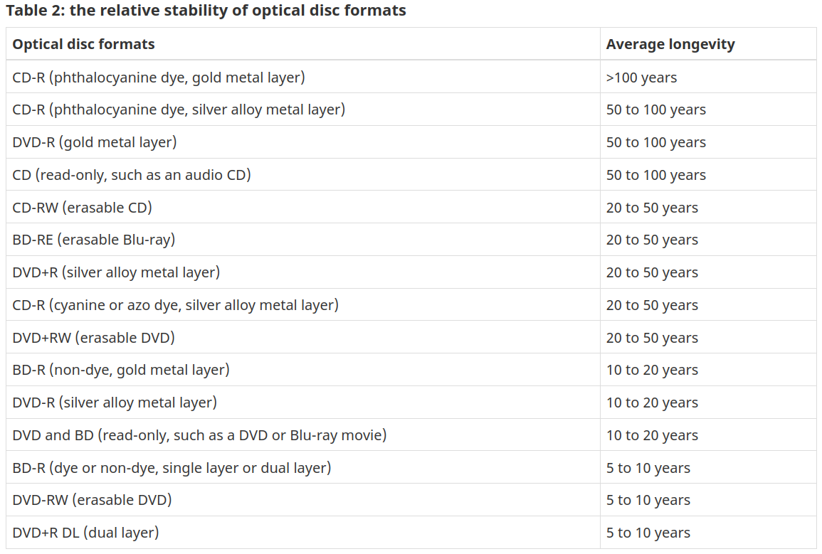

Smok
- Звідки: Дніпро
найнадійніше - золоті CD/DVD , ну або срібні DVD+R
а взагалі є багато різних данних, ось наприклад в мене здохло декілька hdd, на 1тб та 2-3шт на 2тб, а от старі на 320 та 500 гіг працюють норм
