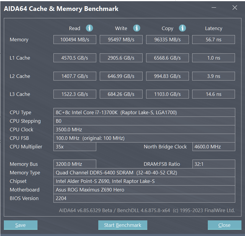

Воно погоду на марсі показує. Це при запущеному стімі і епіку, якщо закрити все зайве - 59,3.Rain Man: ↑ 12.02.2024 19:38 такие задержки на амд это норм? а то на штеуде кажись лучше было..

эти два пункта так и не понял.vltk: ↑ 08.02.2024 04:27
R&WSCL 8 & 1,
После этого по 32 (в конце по 16, 8) начинаете уменьшать RFC, поставив RFC2= RFCsb=1.
Rain Man
GreenMile
да у Вас штеуд, там у меня кажись 57-58 тоже было, я про амд спрашивал..

Різні версії Аіда (точніше BenchDLL) можуть по різному трішки міряти. Або ж ви міряєте не тюнінговану оперативку.Rain Man: ↑ 12.02.2024 19:38 такие задержки на амд это норм? а то на штеуде кажись лучше было..
https://ibb.co/JB48S36
Приклади. Перші дві то самсунги EXPO профіль + твік REFI. Останній - вручну зажаті А-дай на 7800мгц.
- 5600c36 EXPO + REFI
- 6000c36 EXPO + REFI
- 7800c36 manual tuning
На інтел 13ген доречі затримки десь аналогічні АМ5.
Rain Man
a_z_z_y
О, 55 таки можно если придушить, за скрины спс..

Можна 55ns на 6200мгц при c28-c30 отримати і не дрючіти оперативку у високу частоту.

вообще между 1:1 и 1:2 на амд есть вообще какая разница? просто выставлял 1:1 и что-то вот разницы особо не заметил.. да у синих всегда 1:2 но там по каким-то причинам определяется д5 как квад, а не дуал.. да и пропускная у них заметно выше с подъёмом частоты, а у красных тут как-то всё тухло, от подъёма частоты не шибко разницы между условными 6000 и 8000 особенно на чтение и копирование.. а да, разница была, греться память стала выше да и проц кажись тоже в температурах прибавилЮ с точки зрения пользования и тестов та как-то вот не увидел, куда смотреть то, что-бы увидеть, зачем все гонятся за 1:1? )) не где-то смотрел, там где-то плюс 1-2 кадра при 1:1, а где-то вот 1:2 на высокой частое плюс 1-2 кадра ))

Почитайте про архітектуру сучасних райзенів, що таке CCD і де знаходяться контролери - зрозумієте чому такі швидкості.
ДДР5 плашки змінили архітектуру в порівнянні з ддр4 і тепер в одній плашці 2х32біт канал заміть одного на 64 біт.
Та і циферки в чистій синтетиці то таке - головне як в практичних задачах себе система веде

Поставьте на 6000мгц оперативи UCLK=3000 або 1500мгц і порівняйте затримкуRain Man: ↑ 13.02.2024 01:06 a_z_z_y

да читал, просто на частотах выше задержки плюс минус такие-же судя даже по Вашим тестам, 55 выжали что на 7800 что на 6200, так в чём прикол, я вот блин прикола реально не вижу в разгоне памяти на амд.. копирование и чтение всё равно в заднице, ну вышло там чутка лучше по этим показателям когда фцлк задрали чутка.. но они реально на смешное лучше, там же вообще предел кажись 2200 а дальше всё в пролёте..

А хто вам казав що на райзенах 7000 варто швидше 6200-6400 в синхроні гнати ?
Прікол - виставити оптимальні параметри і отримати швидку систему. А не тапку в пол жати

ну так получается дело не в параметрах таки, а банально в физическом ограничении ряженок 7ххх просто вот ну игрался, были у меня синие перед этим.. ну выставляешь там хмп, чутка подкрутил и показатели по памяти ну по крайней мере с тестах по чтению и копированию ну почти раза в 2 получше будут, да я честно скажу я на глаз их не вижу да и вряд-ли кто увидит, но просто сам факт.. по поводу быстрой системы, ну если хорошая д4, то там тоже таки на глаз быстрая система )) дело наверное в циферках всё таки должно быть какое-то ))

В Aida залеже на якому процессоріa_z_z_y: ↑ 12.02.2024 23:47 На інтел 13ген доречі затримки десь аналогічні АМ5.
на 12700K/12900k/13700k референс 50нс, то в остальних 54-55нс
