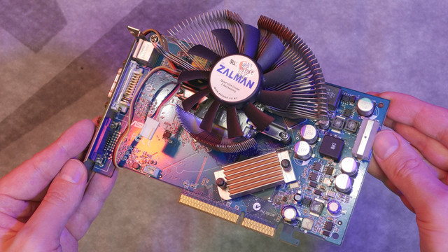

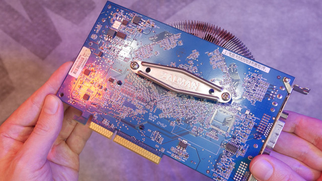

Фууух, ось і добігла кінця епопея з залитою, понівечиною і знищеною GeForce 6600 GT
Пацієнт живий та здоровий, помащений Arctic MX-4 та захищений від можливих життєвих негараздів. Найближчим часом поворушу сусєків і можливо знайду там зальмана з роз'ємом що має підійти під стандартну фішку на платі, бо десь воно в мене лежало з мертвої відяхи але чи є в тому сенс не знаю.
А зараз якось так все виглядає
Відправлено через 13 хвилин 10 секунд:
