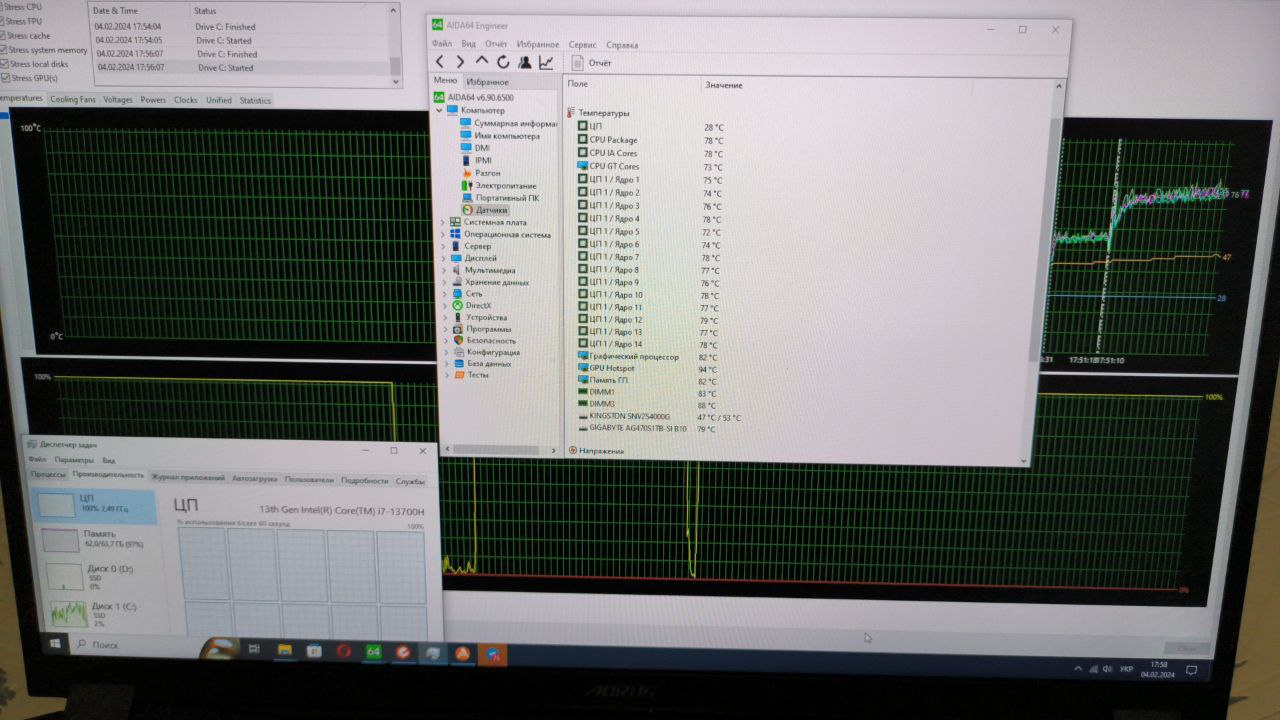

Термопаста Dow Corning TC-5888 и жидкие термопрокладки Honeywell HT 10000 позволяют добиться выдающихся результатов в стресс-тестах AIDA64 на топовом железе - забудь про троттлинг!
Gigabyte Aorus 17h bxf (13700h + 4080)
Профиль сбалансированный
Турбо режим
- спойлер
Турбо режим
- спойлер
