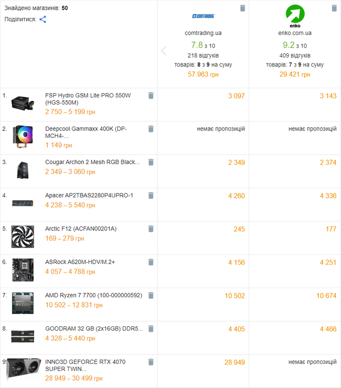

heidfeld
Звідки: деревня скрытая в листве
Mixx: 26.01.2024 18:25 Давайте упоротому нефонату дружно скинемся по минусу что-ли :gigi:
лучше б ты предложил сборку лучше и производительнее, но ты ж на это не способен, так что ставить минуса это максимум что ты можешь :lol:

Народ тут уже нормально накидал, но и я отмечусь. Интересный кейс, все утонули в БП и SSD, забыв про выхлоп :gigi:
https://hotline.ua/buymatrix/0c282824af89b1d885f8/
Зображення
Весь бюджет основную часть сборки формирует ВК, я поставил самую дешевую после Palit Dual (которая по совместительству и шумная, и горячая, что логично, учитывая цену). В комплекте есть переходник на питание (16 to 2*8 pin). Поэтому если будете тут улучшать - не стоит забывать про запитку, потому как например MSI (как я понял) идут без него.
БП - полумодульный "золотой", норм качества и достаточной мощности, без перегибов.
Корпус - спереди три ARGB + кнопка. Контроллер внутри главного вентилятора, то есть супер-режимов свечения не будет, но так маму можно подешевле, чтобы обойтись одной лишь кнопкой. Задача по реализации света требует подумать про всё заранее. Плюс добавить хотя бы один вытяжной вентилятор. Пылевые фильтры тоже есть (в отличие от самых дешёвых корпусов).
Память 6000 с низким CL.
Ryzen 7700, как я и предлагал, а там думайте.
Кулер - это всё про вопрос света. Я поставил со статической подсветкой (она не меняется), да и тот остался в одном магазине с бесплатной курьерской доставкой, но здесь хотя бы адекватная вертушка, а не мусор, как во всём остальном дешёвом ассортименте. Свет не нужен - есть другие. Нужен, но управляемый - придётся пересматривать или маму (ради гнезда под это), или корпус (чтобы был там и контроллер, и свободные места для доп. вентилятора). Вариант ещё купить отдельно. В любом случае - будет дороже, нужно оно или нет - вопрос всё ещё открытый.
Плата с парой M.2 и USB Type С сзади, но он самой начальной версии (Gen 1), про Gen 2x2 не будет и речи конечно же за такие деньги. Разгона ЦП нет, только форсаж ОЗУ.
На финал остаётся бюджет на какой-то простой 2 TB SSD. Выбирайте с памятью TLC (хорошим ресурсом TBW) и нормальной гарантией. ПК для игр - и без буфера будет норм.
Enko соберёт за 1 грн и без ВК (есть встройка в ЦП), если разобраться с кулером.
Mixx
Звідки: Чернигов
acm_fan
Скорее в акустический комфорт ;) :gigi: :beer:
Видяшка 250ватт на 2 вентиля, вентилятор в бп фсп при 70+% загрузки, 8 ядерный 7000 на 4х трубочном прямом контакте, представляю какой фон оно будет создавать в нагрузке :gigi:
Для себя бы не взял, но вообще идея упороться в перфоманс не лишена смысла...
Вообще по хорошему - добавить 5-6к грн к изначальному бюджету и взять самую младшую б650 и 7700х сюда, кулер уровня ак500-ак620 и все остальное +- как бросали выше, чтоб и тихо было и не было ощущения, что купил комп под 2к зелени, но вот чуть-чуть не дотянул, тем более разрешение монитора фуллхд, упор куда чаще будет в проц чем в вк.
Востаннє редагувалось 26.01.2024 21:18 користувачем Mixx, всього редагувалось 1 раз.
heidfeld
Vlaad13: 26.01.2024 20:53 Вообще это срач ниочём, все зборки норм, даже у Heidfeld (ну если 7900gre убрать :laugh: )
ну да, убрать карту которая рвет все в своем бюджете и даже дороже и поставить убогость от кожанки, ну-ну.
Vlaad13
Брать двухвентиляторную 4070 супер - всё равно что брать двухвентиляторную 4070ti :dontknow:
Процессор с кулером я бы тоже помянул - но потом вспомнил что у самого 13400 на боксовом :weep:
