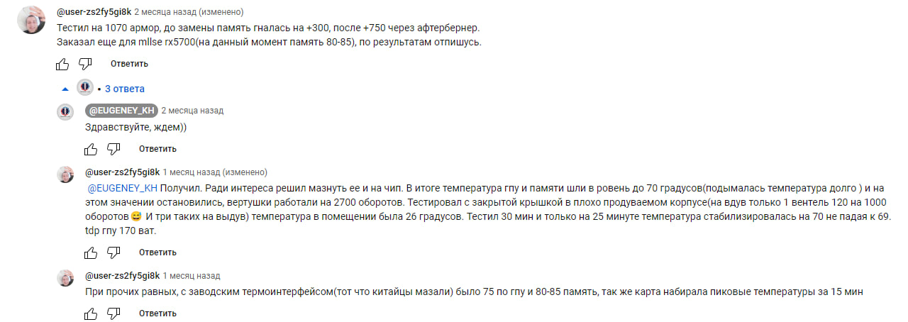

Хочу заменить все прокладки на 3070, LAIRD Tputty 607 можно ли мазать на gpu, или там термопаста нужна? Какой объем обычно нужен чтобы заменить все прокладки на vrm и vram видеокарты?
EUGENEY
на гпу термопаста, жидкие прокладки: цепи питания, видео память- где более толстый слой, https://t.me/termalpad_cards тут посмотрите толщины на Вашу модельMobileLord: ↑ 09.01.2024 20:02 EUGENEY
MobileLord
- Звідки: Дніпро
Получается мне нужно лучше жидкую взять, чем комплект из 3 брать. Мне хватит на 3070 5мл Laird 607 чтобы все кроме gpu 1 раз промазать или сколько обычно берут чтобы примерно представлять расход?EUGENEY: ↑ 09.01.2024 20:06на гпу термопаста, жидкие прокладки: цепи питания, видео память- где более толстый слой, https://t.me/termalpad_cards тут посмотрите толщины на Вашу модельMobileLord: ↑ 09.01.2024 20:02 EUGENEY

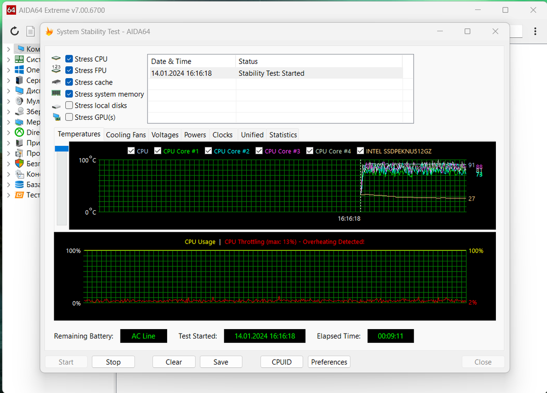

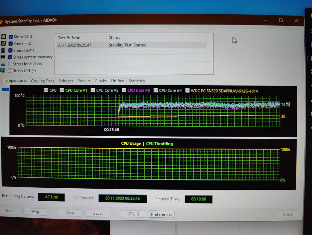

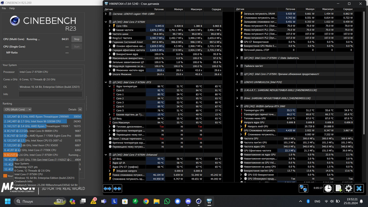

Всім добрий вечір. Лишу свій відгук по пасті TC-5888 після тижня випробувань.
Брав для заміни на своєму особистому ноуті Alienware 17 R5. Проц 8750H (6 ядер 12 потоків) та відео GTX 1070 8Gb. Біос останній з оф. сайту, Win 11 корпоративна.
Так склалося, що до цього три тижні назад чистив свій ноут та міняв пасту на Noctua nt-h1. Раніше, роки два назад мазав на свій та ноути знайомих МХ-4, але noctua nt-h1 дала мені особисто -3, -4 градуси відносно МХ-4. Отже можна сказати що порівняння було на свіжих noctua nt-h1 та TC-5888.
Наносив тонким шаром на проц та чіп карти. Скажу відразу що у ігри на ноуті зараз не граю. Тільки Асфальт 8 із маркету Win11. Карта в мене й так особливо не грілася. У Фурмарку за 15 хв при розширенні 4К було 69-70°C. Як ціль хотів, щоб рідше запускалися кулери із збільшенням частоти проца.
До заміни пасти якщо проц відпустити у буст та нагрузити Аідою був відразу нагрів під 90-95°С потім поступове опускання частоти до 3-3,2 Гц та температура трималася 80-85 під навантаженням.

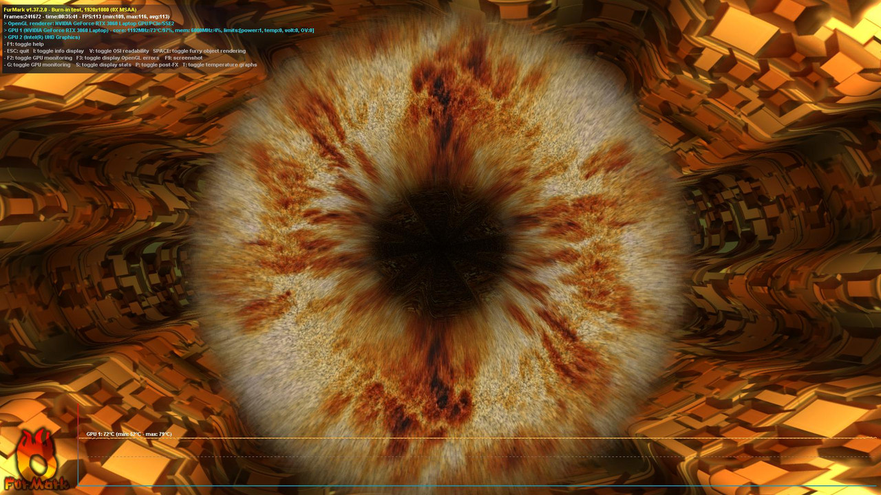

Після заміни отримав дуже позитивний результат як на мою думку. Карта під Фурмарком у розширенні 4К після 6 хв нагрілася тільки до 54-55°С, хотспот 65°С. У FullHD карта тестом не напружається, відповідно температури 44 діод, 56 хотспот.
На проці ситуація також покращилася. Під час простою без запуску кулерів температури стали 48-50°, раніше було 53-57°С. Під час стрес-тесту до старту кулерів температура також стрибнула під 90°С, але коли кулери набрали оберти частота зафіксувалася біля 3+ Гц, а температури по ядрах рідко перевищували 70°С. Зараз проц зафіксував на 2.7 Гц і ноут не чути взагалі (робота у браузері та іноді Автокад).
Результатами цілком задоволений. Температури впали, ноут став ще тихіше у моєму звичайному режимі.

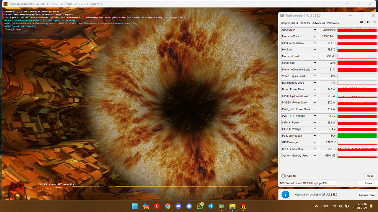

Вітаю панство!
Відразу хочу наголосити, що Я не є професіоналом у даній сфері та не є рекомендатором і нікого не намагаюсь змусити робити так як і Я. Будь ласка сприймайте мій коментар виключно, як відгук про даний термоінтерфейс та виключно у наукових та розважальних цілях. (хоча на науковість, я явно не претендую

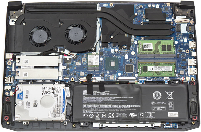

Усі рази, коли я обслуговував свої ноутбуки, використовував Arctic MX-4 та їхні термопрокладки та на просторах інтернету я натрапив на так звані термопрокладки з фазовим переходом та рідкі термопрокладки. Передивившись купу оглядів, як негативних та позитивних (звичайно ж це все суб'єктивно), мною було прийняте рішення "ТРЕБА ПРОБУВАТИ".
Натрапив через площадку OLX на EUGENEY, попередньо постпілкувавшись та порадившись з ним, відразу ж придбав у нього термопасту HONEYWELL PTM7950 та рідкі термопрокладки HONEYWELL HT7000.
Тепер перейдемо до наших пацієнтів на яких тестувалось це все:
1. ASUS TUF Gaming F15 FX506HM:
- Intel Core i5-11400H, 4400 MHz
- NVIDIA GeForce RTX 3060 Laptop (6 Гб)
2. ACER NITRO 5 AN515-54-58QC (користуючись моментом
, я його продаю):
- Intel Core i5-9300H 4100 MHz
- NVIDIA GeForce GTX 1650 Laptop (4 Гб)

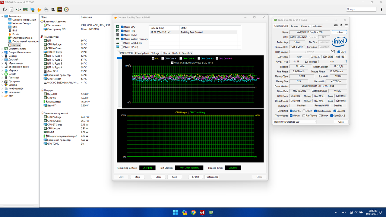

Ну що ж перейдемо до тестів. Перший представник у нас ASUS TUF Gaming F15 FX506HM. Після покупки (брав Б/В), цілий 1 рік на ньому ніхто не замінював термопасту та термопрокладки, я ж подумав "треба запустити стрес тести, подивитись шо там з температурами", що ж ви думаєте, очікувано перегрів і тротлінг:
ЦП: ГП: Ну і відповідно на основі цього я і звернувся до EUGENEY. Товар відправив в терміни, які він же ж зазначив.
Усе приїхало, відкривши посилку та при першому вигляді, чесно кажучи, довіри воно не проявляло
Ну що ж перейдемо до розбирання та огляду нутрощів даного ноутбуку:
Без знятої системи охододження: Зі знятою системою охолодження: Термопаста була повністю засохша та відвалювалась кусками, рідкі термопрокладки на пам'яті ГП були ще в нормальному стані, а от на фазах живлення ЦП повністю засохші.
В мене були ще залишки термопасти MX-4, тому виникла ідея невеличкого порівняння та вирішив зробити декілька тестів.
Тест з рідними термопрокладками, але з термопастою МХ-4:

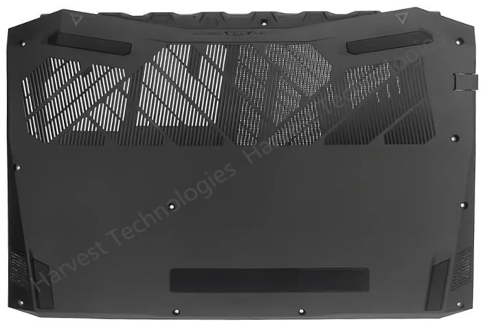

ЦП: ГП: Глянувши на вентиляцію системи охолодження з нижньою кришкою, в мене виникла думка, що інженери ASUS трішки задушили її, тому мною було прийняте геніальне рішення
, дати системі трохи вдихнути свіжого повітря
, яким чином, на кришці є прорізи і Я вирішив канцелярським ножем прорізати такіж отвори як і в рідних, але на місцях де конструктивно їх немає, знали б ви скільки у мене пішло часу та нервів на це
. Як я дійшов до такої думки, так це із-за мого попереднього ноутбука ACER NITRO 5 AN515-54-58QC, оскільки там уся система охолодження була вентильована (на скільки так можна сказати, фото потім прикладу далі по тексту) (усі маніпуляції проводились на свій страх і ризик та лише в цілях інтересу, будь ласка сильно не критикуйте, якщо є конструктивна критика то вона умісня, дякую)
Осьо стокова вентиляція: Осьо що у мене вийшло зробити: Ну і відповідно тести з МХ-4 та рідними термопрокладками вже з прорізами:
ЦП: ГП: Вийшло в принципі майже без змін, але +- на 1°С вдалося знизити температуру на ЦП, а от на ГП на 2°С температура зросла, що мене дуже сильно здивувало...
Можливо я щось пропустив чи десь зробив помилку в нанесенні термопасти або взагалі зробив помилку з прорізами в корпусі і це була погана ідея, але вже вже нічого не повернеш назад. Хіба купувати кришку десь на б/в ринку.
Ну думаю гаразд, нічого страшного, HONEYWELL виправить ситуацію
Осьо прикладаю зображення як було нанесено та які вийшли прижими: І те що залишилось після нанесення HONEYWELL PTM7950 пластинка 80х40 та HONEYWELL HT7000 тюбик 5мл, але забув ще нанести термопасту на контроллер справа знизу, але там геть маленький кусочок: Що ж тести термопасти HONEYWELL PTM7950 та рідких термопрокладок HONEYWELL HT7000 вже з прорізами у корпусі:

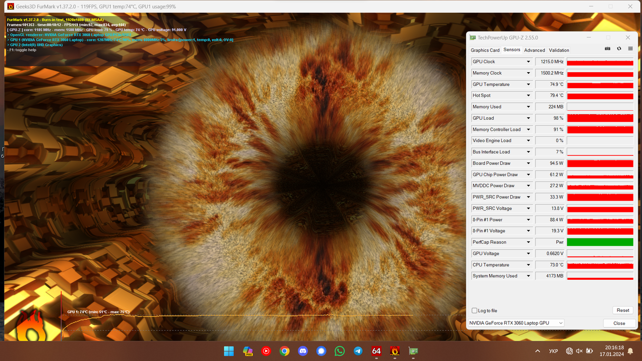

ЦП: ГП: Ну думаю шось не так, температури не сильно знизились, ба більше взагалі вирости, думаю фігня якась, але коли я зайшов у гру Stalker Anomaly GAMMA, я приємно здивувався, оскільки на процесорі та відеокарті температури знизились (вибачаюсь, фото з МХ-4 не зробив, тут вже вірте на слово), з МХ-4 температура на ЦП 80-82°С на ГП 72-74°С це без прорізів в корпусі, а осьо що вийшло з HONEYWELL та з прорізами у корпусі: Розбираючись в чому ж може бути проблема, десь я чи то прочитав чи то почув, що їй треба настоятотись

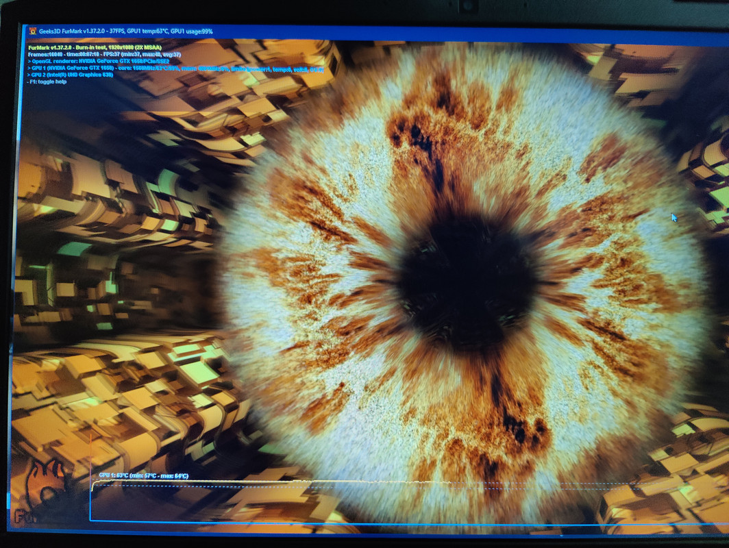

, ну гаразд, як раз у мене є мій попередній ноутбук ACER NITRO 5 AN515-54-58QC (який я доречі продаю
), треба на ньому затестити, мій новий ноут (на скільки можна його так назвати) нехай деньок настоїться
Доречі, я трішки покращив його можливості по охолодженню, а саме замінив систему охолодження на кращу, оскільки по стоку стояло 2 мідних трубки, а я порившись на просторах інтернету знайшов аналогічну, але на топовій моделі даних ноутбуків з 3 мідними трубками, ну і замовив на б/в ринку.
Осьо стокова система охолодження: Осьо що у мене вийшло: Тести ACER NITRO 5 AN515-54-58QC з нанесеною МХ-4 та звичайними термопрокладками:

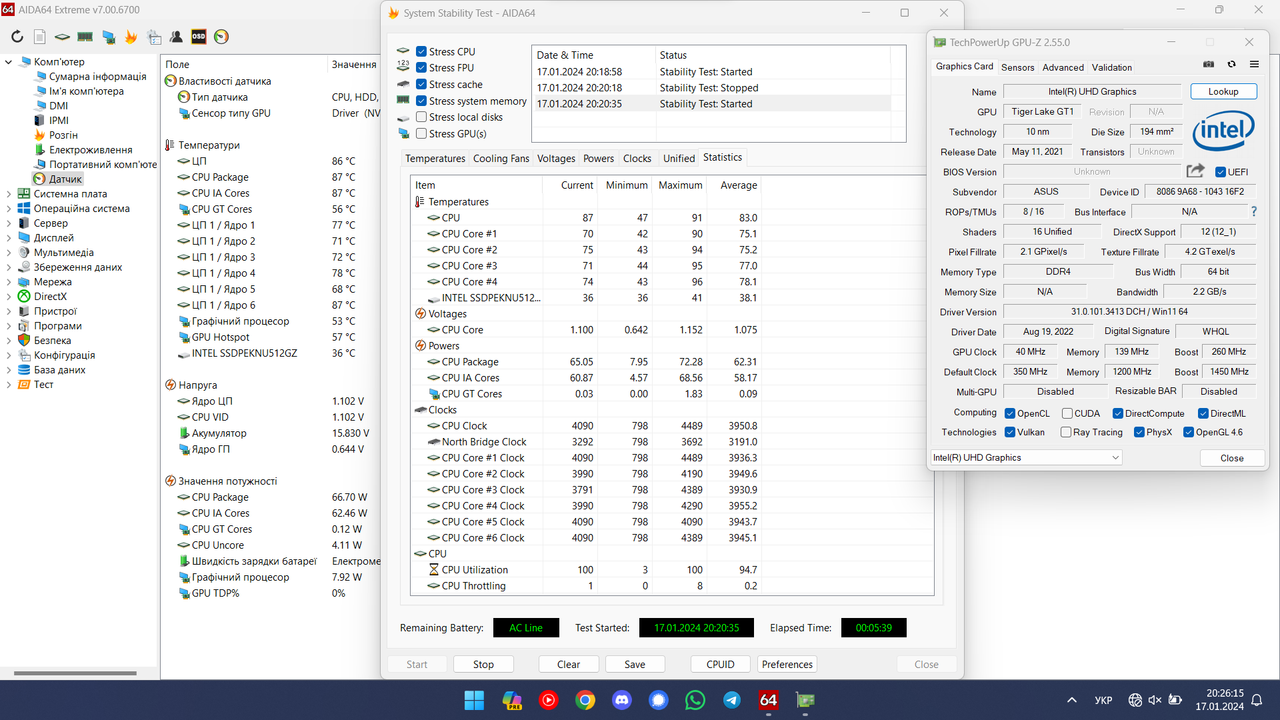

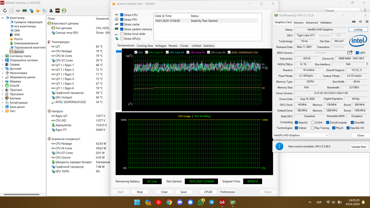

ЦП: ГП: Далі я наніс HONEYWELL, осьо вам фото нанесення та прижимів: Що ж там по тестах вийшло:
ЦП: ГП: Яке було моє здивування, що вдалося знизити температури +- на ЦП до 7°С на ГП до 10°С, в мене просто був розрив шаблону
, і згадую за свій новий ноут, думаю блін тож не може так бути, але на наступний день вже провів тести. Ще повертаючись до ідеї з прорізами у корпусі для вентиляції, то ось як воно виглядає у ACER NITRO 5 AN515-54-58QC:
Осьо результати ASUS TUF Gaming F15 FX506HM: на наступний день:
ЦП: ГП: Тобто вже ситуація покращилась, отримав зниження температури +- на ЦП до 4°С на ГП до 4°С, хот спот на ГП знизився теж на 4°С. Також можна помітити відсутність тротлінгу, що дуже добре, але відразу після нанесення вони були.
Підсумовуючи вище сказане можна з впевненістю сказати, що даний продукт є доволі якісним, а в моєму випадну на мою думку в ASUS TUF Gaming F15 FX506HM: все впирається в саму систему охолодження, тобто це її максимум що вона може, але у іграхи ситуація набагато краща, а от у випадку з ACER NITRO 5 AN515-54-58QC результат перевершив мої очікування, і вони виявились дуже і дуже позитивними, а саме з 65°С на 55°С по ГП. Можливо колись і вдасьться знайти жирнішу систему охолодження.
Дякую EUGENEY за наданий хороший продукт.

Доброго дня.EUGENEY: ↑ 08.01.2024 11:23 Интересная особенность жидких термопрокладок Honeywell HT10000 10.0 W/mK - на видеокартах AMD RX 6000 и 5000 могут отлично работать на кристалле вместо заводской графитовой прокладки 0.25мм, подтверждено несколькими клиентами!
Хочу замовити під 6900XT.
Але, в мене там йшла не графітова прокладка, а термопаста з заводу.. Чи не буде Honeywell HT10000 затовстим ?
Ось таким чином виглядає (фото з інтернету):
EUGENEY
Здравствуйте, не будет, тут не тот случай)), пишите в лс или телегу и заказывайте)Spleen: ↑ 24.01.2024 13:11Доброго дня.EUGENEY: ↑ 08.01.2024 11:23 Интересная особенность жидких термопрокладок Honeywell HT10000 10.0 W/mK - на видеокартах AMD RX 6000 и 5000 могут отлично работать на кристалле вместо заводской графитовой прокладки 0.25мм, подтверждено несколькими клиентами!

намазюкав ще один ноут, Legion i7-9750H + GTX260M, ноут десь рік тому перемазувався чимось непоганим з масмаркету на кшталт MX-4. результат хороший, споживання проца піднялось з 46 ватт до 60 ватт при навантаженні, з цього і частоти виросли і результати в бенчах стали кращими, виключився тротлінг, темпа сильно впала. без навантаження тепер майже не крутить вентиляторами, по відео впала темпа по ядру і гарячій точці, нажаль датчика темпи пам'яті немає. намазюкав PTM7950 на проц/відео і HT10000 на пам'ять/живлення
