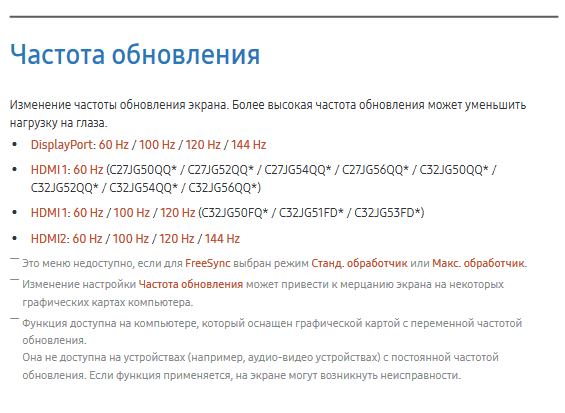

AnatolPV: ↑ 08.12.2023 15:32 Монитор подключен в порт HDMI.
Какая версия HDMI?

AnatolPV
У вас в мониторе несколько входов HDMI и они разные, судя по инструкции. Плюс есть еще DP. Попробуйте разные варианты входов!
PS. Кстати, карта, которая у меня чудила в связке с определенным монитором и платой - 1660 )
overbloher
Artem_K: ↑ 08.12.2023 15:50 AnatolPV
Кабель имеет значение
