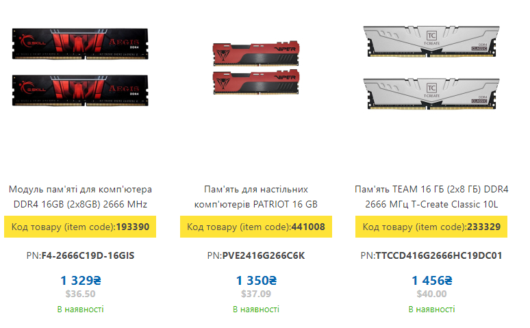

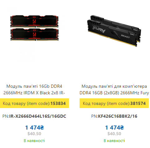

Artem_K: 19.11.2023 17:05 yellosax
Ставьте 2 по 8. В принципе, если настраивать руками, то старшая память (3200-3600) при ее работе на 2666 позволит снизить тайминги и тем самым поднять быстродействие. Однако, при постановке задачи в игры не играю - 2 планки по 2666 или поискать в пару к имеющейся такую же как стоит.
Я искал, но не нашёл. Да и побоялся что слишком разные партии будут и не заведётся. выставил свою на продажу, написали что хотят купить. И нужно что то брать ибо в замен ничего нет и останусь без компа на время. А что взять посоветуете, или тут нет большой разницы и брать любую ? вот пару вариантов присмотрел.

Где тайминги меньше, ту и брать. Предполагаю это будет кто-то из верхних.

Який проц і точна назва материнки?
Я б дивився 2х8гб на 3200мгц з таймінгами 16-18-18. Вона відчутно швидше за 2666мгц буде.

Це якщо буде бажання щось руками з таймінгами робити. В нього 10400F та за описом схоже на ASUS PRIME B460M-K.

Ай я щось В460 сплутав з В450. Кляті маркетолохи :censoured:
