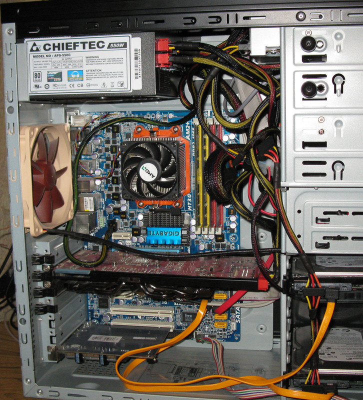

Avenger80
Звідки: Харьков
DontCare
А как же у меня на такой же материнской плате стоял Phenom II X3 720BE? :) Есть понятие как обратная совместимость сокетов.

Avenger80
Звідки: Харьков
DontCare

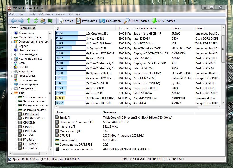

Честно, ничего про это не знаю. У меня был проц Phenom II Х3 720BE на двух платах, в разгоне и везде показывал один и тот же результат в тестах CPU:
Зображення
Зображення

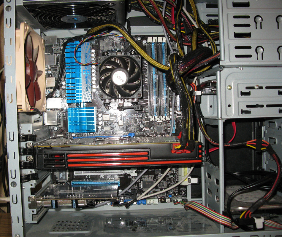

Может конечно я ничего не понял, но когда сменил плату на более новую и совершенную (M5A 99X EVO) я не почувствовал прибавки мощности у самого проца - как набирал он без разгона - примерно 14000 баллов в AIDA 64 так и набирает, как набирал 17 тыс. с копейками в AIDA64 в разгоне до 3400Мгц, так и набирает.
Зображення
А плату я такую покупал перед выходом о великого и ужасного :gigi: бульдозера - его господина FX8150... но потом увидел какое оно г... и купил I5 2500k. :) И... получил двухкратный прирост производительности даже в стоке без разгона, но это совершенно другая история. :)
