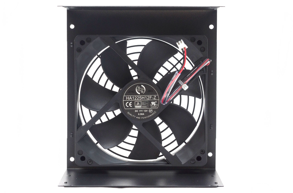

БЖ Fractal Design EdisonM 650 Gold. Не має функції старт-стоп для вентилятора. Якщо я його просто відкручу, нічого страшного не станеться, БЖ не буде грітись?
Споживання компа невисоке, максимум 50 Ватт, може трохи більше якщо заряджатиму телефони і ліхтарики всякі.

Ну при таком потреблении не перегреется но я бы на вашем месте поставил бы просто тихий низкооборотистый вентиль (100-1100 об/максимум) и вы его слышать не будете, а если вдруг будет нагрузка то и не перегреется, а что это за система которая всего 50ватт кушает?

є чіфтек 750w, там якогось фіга зацокотів вентиль, по дефолту стоїть якийсь китай з дикими обертами на піку в 2800 та ще й 2 піни. На блоку висить система котра жере від сили 400 ватт.. Що можна в нього поставити?

Большинство бп имеют двухпиновое подключение и управляются вольтажем, третий провод это тахопровод он в БП тупо не нужен, цокотит это по ходу шарикоподшипники бо они стали квадратные, чифтеки как раз часто ставят шарики, поэтому у вас два варианта, первый это вытащить вентиль, разобрать его, вытащить два шарикоподшипника и заменить их на точно такие по типоразмеру, они во все вентилях одинаковые, точный размер по памяти не скажу но можно загуглить и заказать две штуки, я себе когда-то тоже в голдовом киловаттном чифе заменил шарикоподшипники на хорошие японские NSK и он стал очень тихий пока я его не продал, они мне обошлись тогда в районе двухсот гривен вместе с доставкой что было дешевле чем покупка нового качественного вентиля тогда и сейчас, но вам скорее всего этот вариант не очень подойдёт бо у вас сам вентиль от этого медленней крутится не буде и всё равно будет шумновато хоть и не так сильно, второй вариант купить новый вентилятор того же типоразмера например Arctic P12 если 120мм или P14 если 140мм в зависимости от модели бп, не PWM вариант а обычный трехпиновый, снимаете сам штекер со старого вентиля и ставите его на новый, третий тахопровод просто отрезаете или выводите его из бп вместе с родным штекером и вставляете его в любой разъем для вентилей и можно будет мониторить обороты, но это конечно не обязательно, обычные Арктики Р-серии крутят максимум 2000 об/мин, но есть и более низкооборотистый варианты, они все будут тише чем родной, думаю можно и низкооборотистый поставить, как менять штекеры не срезая проводов и без пайки я скидывал много страниц назад гайд с Ютуба, причём много раз скидывал, но можно самому найти на Ютуб как менять вентилятор в БП без пайки, там просто булавкой нажимаешь на пины и они легко вытаскиваются из штекера.

Господи, чого ж я так довго тягнув з заміною вентилятора в бж? По рекомендаціям на останніх сторінках поставив арктік - мертва тиша, єдине що не вийшло зробити гарно вставити піни з арктіка в роз'єм від старого вентилятора, вони трохи різної конструкції і піни на самій платі видавлювали піни вентилятора з роз'єму, тому я просто відрізав піни з хвостиками від старого вентилятора і гарненько намотав на арктік та закрив термоусадкою. Коротше думав зроблю гарно за 5 хвилин - провозився півтори годин, все як завжди.

Після 3 років роботи почав тріщати кулер в Cooler Master MWE 600 V2. Порадьте тиху ефективну заміну.

Если бы вы прочитали хотябы пару-тройку страниц этой темы то возможно вам и вопрос не пришлось бы задавать, Arctic P12 (не PWM) это топ по соотношению цена-качество, и для бп они больше многих подходят бо именно из-за их давления, а корпус бп как раз подразумевает стесненное пространство от куда нужно выдавить застоявшийся воздух.
