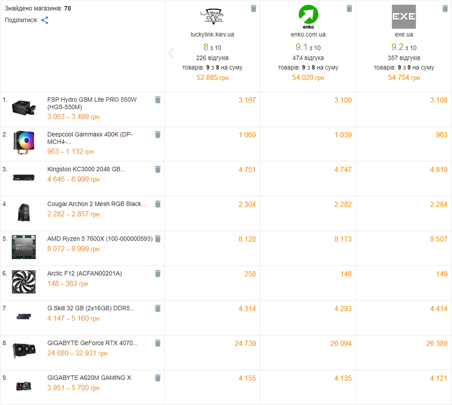

Jingle_Bells: 10.11.2023 11:12бюджет - до 55тис грн.
Київ, перевірені магазини будуть плюсом, не хочеться купувати аби де.
є монітор fhd 144hz, через рік-два, можливо, буде ще (...)
в більшій мірі для пари іграшок, де приорітет буде йти на проц, потрібен сильний сінглкор
Jingle_Bells: 10.11.2023 13:08переважно для WoW, інколи под d2/cs2
Значит нужна максимальная частота ЦП в бусте из коробки. И если это не ладва, то нет причин игнорировать AM5.
Получается где-то так:
https://hotline.ua/buymatrix/suitable/2 ... -24596712/
Зображення
7600X потому что там максимальный буст. Для реально максимального буста придётся выгружать всё из фона (торренты, скайпы и прочий мусор, но это не только с AMD).
Маму A620, потому что не будет "разгонов" ЦП. Только быстрая память. Не самую простую модель, потому что денег хватает. Иначе - B650 или старше, что дороже.
Память побыстрее - 6000 МГц CL32 + из QVL, чтобы гарантированная поддержка. И без перегибов в дизайн / RGB / потенциал (который никто не будет "раскрывать" вручную).
Кулер со светом (fixed), чтобы внутри не было грустно (можно и без, но у Вас в сборке было "с"). Управляемый свет будет дороже. 4х адекватных трубок хватит.
БП "золотой" без уклона в ненужные Вт. С нормальной гарантией. Полумодульный, лишние провода останутся в коробке. Можно и модульный, но будет дороже, главное понимать зачем.
Корпус с тремя светящимися вентиляторами + управлением. Дополнить одним вытяжным будет неплохо, деньги есть.
SSD - 2 TB, потому что... да, деньги всё ещё есть :gigi: Можно и проще модель, для игро-ПК KC3000 слегка перелёт, но почему бы и нет.
По ВК - надо быть в теме WOW, а я не в теме. Для CS2 RTX 4070 явно веселее 7700XT, но у вас денег хватит и на 7800XT, если это будет лучше для WOW.
Luckylink - Борисполь. Самые дешевые ЦП и ВК, откуда и итог. За сборку нужно узнавать. Может быть "серяк".
Enko соберёт за 1 грн. Но это Кривой Рог, надо ждать почту. ВК уже заметно дороже, но она будет "белая".
EXE - Киев. Дороже и ЦП, и ВК, но у них бывает -10% "в сборку" на железо, она идёт тоже за 1 грн. Например на SSD такое действует = уже -500 к сумме, что приятно, поэтому вполне резонно остановиться там, если сборку заказывать у них.

от души. 7600х - тоже задумывался, чтоб никаких танцев.
ссд - нет нужды в 2гб, лучше сэкономить. у меня старый ссд никогда больше 500 гб не забивался, не знаю что нужно держать на пк, чтоб понадобилось 2тб)
вк - в лучах тоже нет нужды, не тащусь от подобного. но знакомый говорит мол 4070ти > 7800хт, но все будет зависеть от настроения в момент покупки, вероятно.
касательно матери - лучше, вероятно, б650, она должна быть повеселей, разве не так? иль годные есть и 620, с нормальным питанием и тд?
и последнее - бп. впервые слышу о таком производителе. кстати двумя страницами ранее по рекомендации видел производителя Vinga, тоже ранее не сталкивался.
за магазины - отдельное спасибо. но с ЕХЕ ранее была неприятная ситуация с возвратом, а с оставшимися не приходилось сталкиваться.
выбор, вероятно, падет на тот же телемарт, условную розетку (прости господи), а также условный брейн или что-то еще, где ранее приходилось что-то покупать.

Jingle_Bells: 10.11.2023 22:51касательно матери - лучше, вероятно, б650, она должна быть повеселей, разве не так? иль годные есть и 620, с нормальным питанием и тд?
Классика пошла - закопать денег в маму и БП.
B650 - лучше чем? Вы разгонять ЦП не будете, и память - готовый профиль и всё. Для подобных целей A620 достаточно, тем более не самой дешёвой. Дополнительный фарш - если он нужен - зависит от конкретной модели: Wi-Fi из коробки, число каналов управления вентиляторами и пр.
FSP - OEM производитель таких контор как be quiet!, EVGA или SilverStone.
Vinga - сугубо украинский "бренд", точнее наклейка на чужие продукты, для БП это SAMA (дальше лучше в профильную ветку viewtopic.php?f=7&t=1036).
