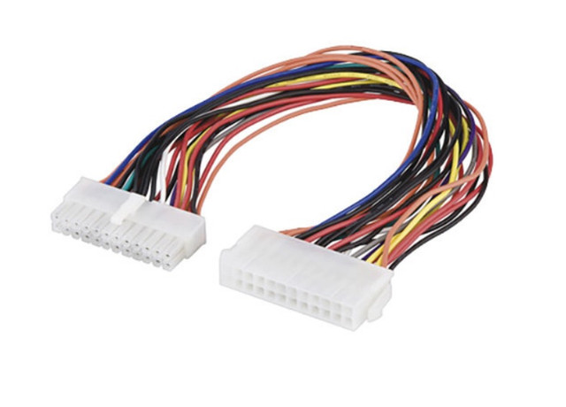

Ребята нужен совет!меняю корпус,и теперь мне не хватает кабеля 24pin к материнке от БП.Искать удлинитель или лучше целый все же?БП Fractal Design Ion SFX-L 650W модульный,в который этот кабель заходит не одним целым а из двух частей,поэтому наверное удлинитель будет проще найти.вобщем посоветуйте,может подскажите какой лучше взять удлинитель!
oversteve
Звідки: Ukraine
ViktorUA: 14.10.2023 16:31 Ребята нужен совет!меняю корпус,и теперь мне не хватает кабеля 24pin к материнке от БП.Искать удлинитель или лучше целый все же?БП Fractal Design Ion SFX-L 650W модульный,в который этот кабель заходит не одним целым а из двух частей,поэтому наверное удлинитель будет проще найти.вобщем посоветуйте,может подскажите какой лучше взять удлинитель!
кабель знайти не проблема з таким конфігом роз'ємів, але скорше за все не фрактал і відповідно будете мати гризоту з перестановкою пінів, так що простіше купити подовжувач, великої різниці який сема немає, там немає якихось адових струмів
а от для живлення проца якщо не буде вистачати, то там вже краще замовити цілий шнурок, наприклад тут в барахолці людина виготовляє
ViktorUA
Звідки: Запоріжжя
oversteve большое спасибо :up: .буду искать удлинитель значит!для ЦП хватает кабеля.
Отправлено спустя 27 минут 41 секунду:
oversteve оно же,сойдет?

ViktorUA: 14.10.2023 17:04 oversteve большое спасибо :up: .буду искать удлинитель значит!для ЦП хватает кабеля.
Зображення
по великому рахунку так, але пошукайте якись варіант з відгуками щоб не був якийсь зовсім хлам
типу цього наприклад
https://rozetka.com.ua/ua/72399921/p72399921/
або тут у людини в темі
viewtopic.php?f=26&t=58224
