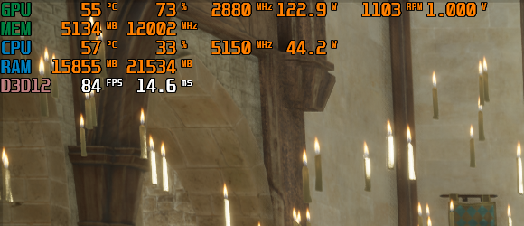

Хогвартс, система в профиле, все ультра, лучи ультра, 2к, длсс качество, одна и та-же загрузка в обеденном зале:
1. Сток 4800 цл40
Зображення
2. Експо 6000 цл36
Зображення
3. Слегка поджатые вторички и третички по билдзоиду 6000цл32
Зображення
Была еще где-то картинка с финальными результатами разгона, там уже больше 100 фпс.
Итого имеем более 20% разници на одних и те-же железках с одинаковыми настройками, различия только в памяти, чем свежее и кривее оптимизирована игра - тем выше требования к подсистеме памяти, это как пример.
