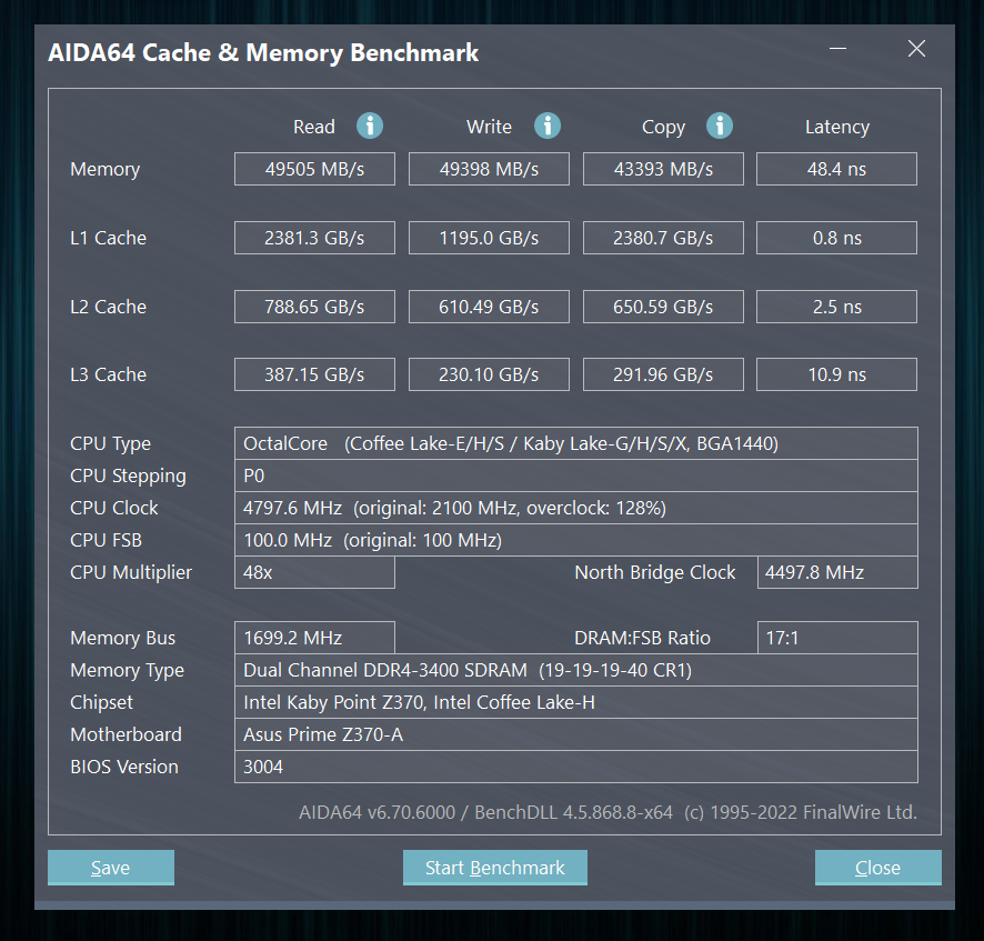

Вітання, підкажіть будьласка у чому таки суттєва відмінність між QTJ1/ QTJ0 та QQLS.
sumatra
6t9
з особисто практики (собрано-продано около 30ти комплектов на мутантах 6-8 ядерниках разних модефикаций)
QTJ1/ QTJ0 - гоняться по памяти краще 3200-3400 при правильному вибор памяти(одноранг) + материнка
QQLS без кришки = 2666-2800
QQLS з кришкою = 2666-3200 а некоторие можуть 3300
все от везения прямих рук и тд
по ядру потолок 4.8 дальше нема смислу гнать бо жре проц 150W+
оптимально для мутантов по ядру 4.4-4.6 (8/16ядер такого хватить для RTX4090 аби хватило на саму видяшку...
так можуть QTJ1/ QTJ0
переплачувать за QTJ1/ QTJ0 особого смислу я лично не бачу.
оптимально цена-качество QQLS з кришкою.
